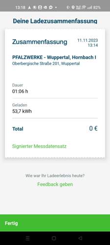

Aktuell 45kw dauerhaft an CCS 150kw der Pfalzwerke. Heute kostenlos. 7 Grad jetzt Außentemperatur. Ladebeginn bei 20% SoC. Ladeleistung nie über 60kw.
Bei 92% SoC lädt er immerhin noch mit 33kw. Ein Aiways U5 oder so lud bei 90% SoC nur noch mit 8%....
Ziemlich mau. Findet ihr auch?
Mehr als 60kw hat ich glaube ich auch nicht. Aber bei 2 Fahrzeugen gleichzeitig an 150kw gesamt, kann man auch keine Rekorde verlangen. Zumal ich lange vor Ort stand und der Akku entsprechend wieder kalt war. Hätte ich bei Ankunft direkt starten können, wäre sicher auch mehr gegangen.
Muss sich ja auch lohnen, also einmal voll gemacht.
Pfalzwerke versprechen an diesen Ladepunkten jeweils 150kw. Glaube ich aber auch nicht...
