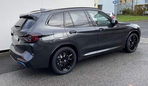

Hab meinen gestern auf die Winterreifen gestellt. Finde die RC Design RH34 RC34 passen super zum (i)X3
4a408e94-16ab-4d2d-95a7-0b77028e4194
@Elektroheini Wenn Du die "RC34" (und nicht "RH34"😉 meinst, dann stimme ich Dir zu 😉 Ich bekomme sie auch in einigen Tage aufgezogen.
