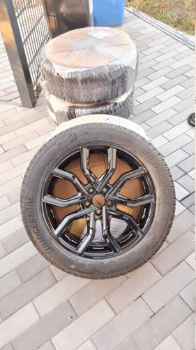

Meine Winterräder sind heute gekommen. Bin gespannt wie sie montiert aussehen. Noch ist es mir aber zu warm für Winterreifen.
20221006

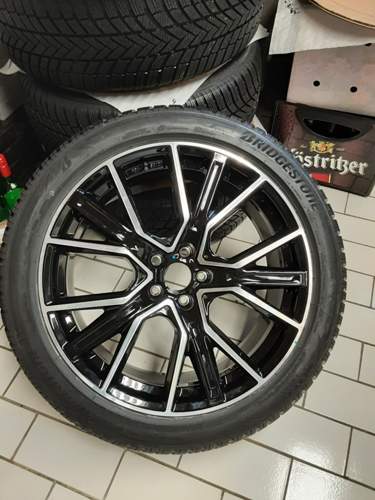

Moin zusammen..
Auch unsere Winterräder sind angekommen...freu mich schon auf die Montage..
16653904061072417063782541235533

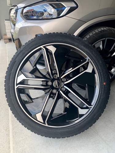

Könnt ihr ggf mit dazuschreiben um welche Räder es sich handelt!? Danke.
Borbet TX Aero Rad in 20”
@ossiwelle Sehen fast nach Audi Felgen aus :) welche sind das?
Sind die WH34 in 8,5x20 ET30 in schwarz hochglanzpoliert..
