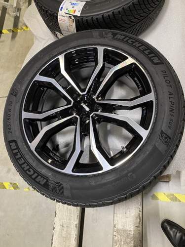

@Elektroheini schrieb am 23. Oktober 2022 um 18:02:31 Uhr:
Hab meinen gestern auf die Winterreifen gestellt. Finde die RC Design RH34 RC34 passen super zum (i)X3

Ja, das ist sophistograu.
