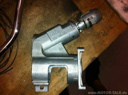

Damit die Sache hier vollständig ist hier noch ein paar Zeilen... schließlich haben die Einbrecher auch das Zündschloss zerstört. Es funktionierte zwar noch ganz gut, aber so fahre ich damit auf keinen Fall herum...
War heute bei VW das Zündschloss bestellen.
Um es aus dem Aluteil (Lenkradsperre) rauszubekommen muss man an einem bestimmten Punkt ein Loch mit einem 3mm Bohrer bohren.
Hier zwei Bilder wie die Sache dann ausgebohrt aussieht. Man kann den Alu-Träger weiterhin verwenden, durch das 3mm Loch wird die Funktion nicht beeinträchtigt! 🙂
Kosten wird die Sache in etwa €100 (Stand Juni 2013), €90 das Zündschloss und ca. €10 für den Schlüssel, den sich VW für meinen Golf selbst schleifen muss, um das Zündschloss testen zu können - so wurde mir das erklärt, ich versuche natürlich, dass ich den Schlüssel als einen weiteren Ersatzschlüssel bekommen kann, bezahlen muss ich ihn schließlich auch! 🙂

das das mit dem loch geht ist bekannt, da rückt nur niemand mit den maßen raus 😁
im übriegen könnte VW dir das neue Zündschloss auf deinen alten original schlüssel anpassen.
das geht definitiv, denn für meinen alten 35i wurde das auch schon gemacht 😉 der hat auch das schöne loch in dem alu gußteil... nachdem ein paar polnische amateure nen stück stahl im zündschloss abgebrochen hatten... (naja ich war damals froh das die karre noch da war...)
dann wäre das schlüssel zurechtschnitzen nämlich überflüssig...

Ich habe das Bild jetzt wieder entfernt, das Foto muss genügen, ich will damit nicht Leute mit schlechten Gedanken unterstützen... auch wenn man die Maße mit Sicherheit trotzdem irgendwo im Forum findet...
Machen Sie auch mit der Schlüsselnummer, und die Codes der Schlüsselplättchen habe ich ja auch.. doch mir wurde gesagt, dass Sie den Schlüssel zur Kontrolle brauchen, und den alten Schlüssel dafür herumzuschicken kostet quasi das selbe...

da das Lenkscloss (das kompl. Alu-Gussteil) nur bei entriegelter Sperre vom Lenkrohr abziehen kann
und die Maße nur von oben erreichbar sind, kann man das schlecht im eingebauten Zustand anbohren
soll
Leute geben, die das schonmal geschafft haben, nach eigener Aussage 🙄)
daher sind die Maße auch nicht `geheim` und mit ein bisserl Suche mehrfach hier im Forum zu finden

Zuendschloss-masse
(soll Leute geben, die das schonmal geschafft haben, nach eigener Aussage 🙄)
(das Pic stammt hier aus dem Forum, glaub Eddi hats mal gemacht 😕)
Ok, dann solls so sein... nur, dass das Maß in Axialrichtung nich 10mm, sondern 12mm ist, die 10mm am Bogen außen stimmen! 🙂

Lenkrad, Verkleidung und Schalter sollte man schon ausbauen, aber wo ist dann noch das Problem das in eingebauten Zustand zu bohren?
die Lenksäule ist im weg auch mit einer winkelbohmaschine und kurzbohrer fast nicht ranzukommen 😉
Ich finde das eigentlich nie so besonders schwierig, wie das hier dargestellt wird.
Da das ja weiches Material ist und das Loch nur ein paar Zehntel tief sein muss, kann die Bohrung ja auch im Winkel von etwas weniger als 90° stattfinden.
Außerdem ist da doch eher der rechte Schraubdom für die Schalter im Weg, als die Lenksäule. Und der Schraubdom ist nunmal nach Ausbau aus dem Auto immer noch da...
