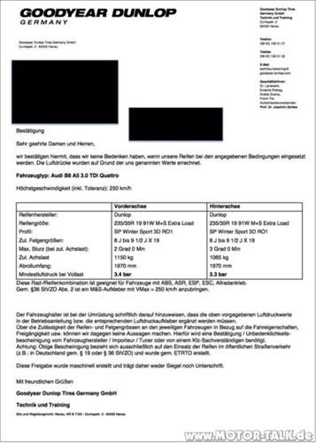

Hab Grad im Fahrzeug schein geschaut da steht 1150kg Drinn das heißt 91 darf Ich dich nehmen und es auch eingetrGen zu bekommen ?
Wenn das bei "maximale Achslast" bei Dir steht, dann ja. Steht bei mir auch so drin, die 1150 vorn, die 1065 hinten. Du brauchst eine Reifenfreigabe vom Reifenhersteller, kann man dort unter Angabe der Fahrzeugdaten und der "gewünschten" Felgenmaße anfordern. Damit dann zum TÜV ...

91 = 615 kg max. Radlast, das entspricht dann 2 x 615 kg = 1230 kg max. Achslast. Der Audi Typ hat sich es leicht gemacht. Ich wette, der hat nur die 96 von den 255er Reifen gesehen und abgeleitet, dass 91 zu wenig sei. 😉 Entscheidend ist Deine Fahrzeugzulassung.
Ich tippe, dass Du einen Reifen mit Speed Index W = 270 km/h von Dunlop hast. Mit der Serienmotorleistung 240 PS darfst Du dann auch im Winter Höchstgeschwindigkeit fahren. ABER unbedingt den notwendigen Luftdruck beachten!
Dunlop stellt Dir eine Bescheinigung für Dein Fahrzeug aus, Du meldest denen bei der Anfrage Deinen Fahrzeugtyp, Deine Achslasten, Deine Felgenmaße und den zu nutzenden Reifen, z. B. Winter Sport 3D, Nutze für Deinen "Antrag" am besten http://dunlop.tiremanager.eu/de_de/default.aspx
Hab noch mal in meinen Unterlagen nachgeschaut, so etwas hier brauchst Du von Dunlop … wie gesagt, über den Tire Manager registrieren und online anfordern, kam - glaub ich - ruckzuck per E-Mail. 😉
EDIT: anderer Reifenhersteller, gleiches Thema, ggf. anderer Bezugsweg.
Dunlop-freigabe-anonym-2013-01
