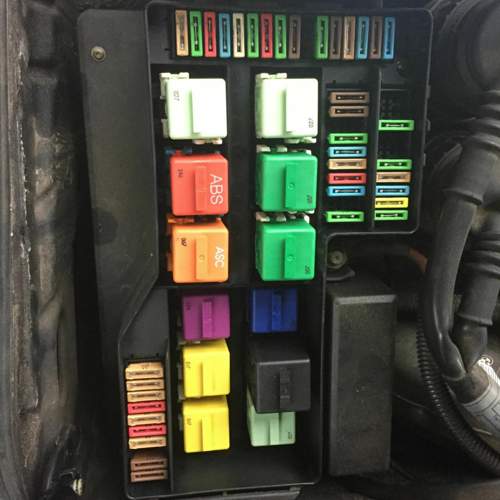

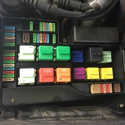

Der Lüfter wird über zwei Relais geschaltet, für jede Stufe eins. Guck mal, ob das für die erste Stufe noch schaltet. Oder tausch die mal beide gegeneinander.
Ja danke für die Info, werd ich dann mal morgen die relais vertauschen. Wenn dann Stufe 1 läuft, liegts am Relais, wenn nicht, brauch ich wohl nen neuen Lüfter, shit...
