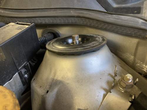

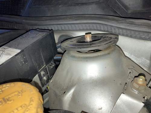

Hallo Zusammen,
ich greife heute ein altes Thema auf..,
Ich habe Domlager und Dämpfer vor einiger Zeit erneuert und habe das Gefühl, dass es irgendwo -vermutlich von wo anders- leicht poltert.
Die Koppelstangen habe ich erneuert, ist aber immer noch leicht. Frage: sehen die Domlager in belasteten Zustand bei euch genauso aus? Ich glaube nicht, dass ich da etwas falsch gemacht habe.
Gruß und Danke, Michael

Ganz ehrlich,
Poltern kann nicht richtig sein.
Da stimmt definitiv etwas nicht.
Hast Du die Arbeiten selber ausgeführt?
Das sieht stark danach aus das das da zu dicke Muttern verwendet worden sind.
D.U.
Danke für die Antwort. Die Arbeiten habe ich selbst durchgeführt und die Muttern stammen vom originalen Dämpfer.
Daran kann es nicht liegen.
Gruß Michael

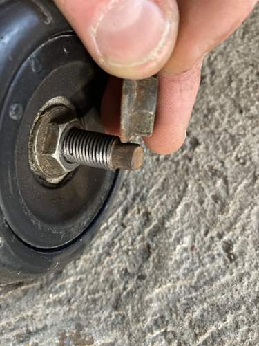

Doch kann es. Obere und untere Mutter möglicherweise vertauscht.
Die untere der beiden unterm Stützteller muss ganz flach sein. Nimmst du ne Dicke kriegt das Ganze zu viel Spiel.
Es steht zu weit ab ergo ist etwas falsch.
Egal wie oft Du etwas anderes behauptest.
D.U.
Dünne Mutter unten, dicke Mutter oben. Muttern original Opel, Domlager von Meyle… Die dicke, selbstsichernde Mutter vom Zubehördämpfer hab ich gleich entsorgt… und die alten (wirklich original verbauten) Muttern verwendet. Das Auto besitzen wir seit 15 Jahren.

für die Funktion ist total egal welche Mutter oben oder unten ist, ändert nur den Abstand oben und wenn das Fahrzeug angehoben wird hängt die Aufhängung etwas tiefer
@lemonshaker schrieb am 05. Mai 2022 um 18:20:20 Uhr:
Von dem so entstehenden Spiel ist die Rede. Das reicht um die Domlager vorzeitig zu verschleißen wie ich aus eigener Erfahrung bestätigen kann. Deshalb dünne Mutti unten. Wichtig.

vielen Dank für die Hinweise und die spannende Diskussion.
Die Lösung ist gefunden: Die konischen Domlager hat es gedrückt und sie sind inzwischen 1,5cm flacher als die neuen. Kann auch sein, dass sie nicht die 100% passenden für mein Modell waren (nach Schlüsselnummer schon)
Mein örtlicher Teilehändler hat die richtigen Lager ermittelt und siehe da, es passt jetzt.
Bilder im Anhang,
Gruß Michael

Dämpferbein ausgebaut
Dünne Mutter unten
Räder auf dem Boden danach
