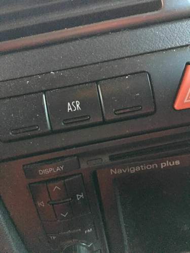

ASR giebt es nicht ? Ich hab den

Ich hatte das mit der EDS verwechselt, die ja eigentlich das selbe Ergebnis liefert wie ASR – meiner hat kein ASR, aber eine EDS, dafür aber kein ESP.
Kenne es zwar auch nur als ESP aber meiner hat den . Ist bj 99
EDS Elektronische differenzialsperre ist mit im abs und kann man nicht ausschalten. Asr antischlupfregelung heißt jetzt ETC electric traction control. Ist das gleiche.
Einen kleinen Unterschied gibt’s: Die EDS war nur bis 40 km/h (quattro: 80 km/h) aktiv.
Genau und wurde mit abs 5 bzw 5.3 im A6 eingeführt.
