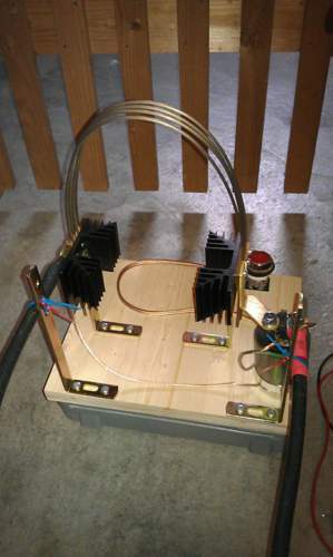

Wie hast denn den Lastwiderstand für 480 A hergestellt? Kühlst Du den in flüssigen Stickstoff?
Ist einfach, Kanthaldraht 3mm "dick" ~40cm lang, 4fach, ergibt den passenden Widerstand. Vorgeschaltet ist ein Boschrelais. Im abgedunkeltem Raum fängt der nach 8s an, sehr leicht rot zu glühen.
Die Kühlkörper - inzwischen mit zusätzlichen PC-Lüfter - schützen die angebauten Teile.
Lastwiderstand "Bruzzler"
Das nächste mal ne Wurst auf den Draht. Dann nimmst noch Senf und ein Brötchen mit.
Coole Konstruktion.
Obwohl den Kühlkörper kannst Dir wohl sparen. Schließlich verbrätst Du über 5 kW. Damit sind die Kühlkörper gnadenlos überfordert.

Das Ding geht als Kunstwerk in die Geschichte ein. 😁
Ne, passt schon mit dem Kühlkörper. Mehr als 50° hat der nicht mit dem PC-Lüfter. Die Belastung ist ja nur für je max. 9sec bei 2min Pause dazwischen (FAI-Regel...)
Wenn wir wieder eine Test-Session machen kommen da schnell um die 50 Messungen zusammen.
Meine nun 7 Jahre alte Batterie RG8 (die RG8 wird nur im Hobby eingesetzt, https://data.motor-talk.de/.../vergleich1-2765199005069359845.png) hätte kein Problem den Motor im KFZ zu starten. Da fließen unter 300A was die Spannung nicht so stark einbrechen läßt.
Bei Belastung von 450A beträgt der Spannungsabfall ~3V, bei 300A ~2V, nach 8sec !!
Die RG8, wie auch die anderen 4 Batterien, wird im Schnitt mit 280-350A belastet, ungefähr wie im KFZ nur nicht 2-3sec sondern immer um 8sec.. An einem Nachmittag werden ca. 10Ah verbraucht (entspricht ca. 20-25mal dem Anlassen vom KFZ). Nur wird die Batterie dann anschließend wieder voll geladen.
Bin eben dadurch der Überzeugung, dass bei einem Fahrprofil wo das KFZ immer nur wenige Minuten bewegt wird, eine gelegentliches Nachladen die Lebensdauer verlängert. Weil die Fahrzeit nicht zum Laden reicht und so die nutzbare Kapazität immer kleiner wird. Das moderne Lademanagement verbessert das wohl nicht 🙁
