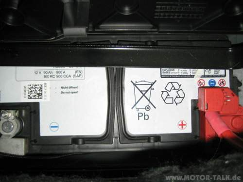

Batterie ist:
12V
90AH
900A
160RC900CCA
K7692402305
11B145AZ0380
(mehr konnte ich nicht ablesen)
Img-2250
in dem Wagen ist eine "Original BMW" 90 AH AGM Batterie verbaut. Das ist die größte AGM-Batterie, die im E 61 verwendet werden kann. Im Minuspol ist bei diesen Batterien das Produktionsdatum eingeschlagen. Ich meine auf dem Bild eine "12" für das Herstellungsjahr 2012 zu erkennen. Die Batterie müsste damit sogar noch Garantie haben.

danke für die schnelle Antwort.
Am Minuspol steht 21 11 !!!
Haben den BMW Sep/Okt. 11 gekauft und da kam die neu rein. Da ist dann wohl Mega-Pech, wenn es die Batterie ist.
