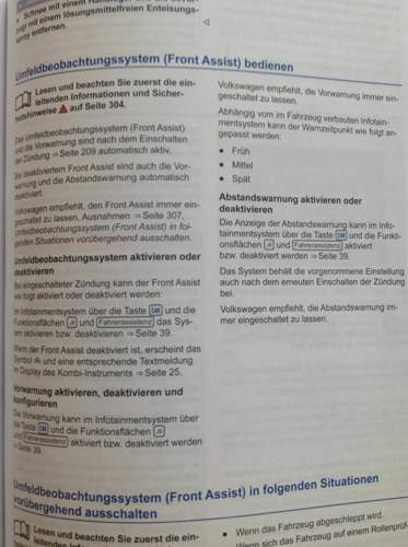

@PublicT Hab das jetzt mal gemacht so wie du gesagt hast, und es ist so wie du weiter beschrieben hast zwei Fehlermeldung in der MFA erschienen.Und was sagt mir das nun?
Dann ist das was in der BDA steht zu den Einstellungsmöglichkeiten des Front Assist,also das mit den Früh Mittel Spät ja Murks
@cat950 schrieb am 12. Juli 2015 um 07:52:55 Uhr:
Wenn es abgeschaltet wird, dann ist es auch verbaut, würde ich sagen 🙂
Ich habe das auch nicht gesehen. Nicht im Auto jedenfalls.
Aber auch in der BDA kann ich mich nicht daran erinnern das gelesen zu haben.
Dies Seite der BDA meine ich zum Front Assist analog ist auch die Seite der Fußgängererkennung

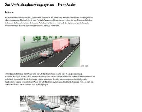

Das wäre aber schlecht, habe meinen Passat B8 letzte Woche bekommen und laut Verkäufer hat er Fußgängererkennung. Auch im Aktuellen Service Training für den Passat steht das so. Guck dir mal das Bild an.
Front
So! Leitstelle1 hat Recht. War heute beim freundlichen, der hat in der Komponentenabteilung angerufen. Fußgängererkennung nur mit ACC und Sicherheitspaket.
Weil man für die Fußgängererkennung eben auch das System in dem Innenspiegelgehäuse braucht.

Frontassist kann und muss unter den Assistenten separat eingeschaltet werden.
Der Eingriff erfolgt so spät, dass man das nicht mehr selber ausprobieren kann/sollte. Wenn das System eingreift vermeidet es den Unfall knapp, oder mindert die Aufprallgeschwindigkeit, daher auch der späte Eingriff.
Die FrontAssist Warnung kann man im Mittendisplay einstellen. Wenn man diese auf früh stellt, wird es früher oder später Situationen geben, bei denen man eine Warnung bekommt. Das ist vielleicht nicht schlecht zum Ausprobieren. Aber auch hier bitte keine Situationen provozieren, weil das System trotzdem spät reagiert und es dann zum Crash kommen kann.
