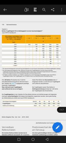

Zudem gab es noch einen Nachtrag in der Bedienungsanleitung. Anscheinend muss man die Felgen mit 140 NM anziehen anstatt 120 NM.

@MacV8
Bei V Reifen müssen alle B8 fahrer aufpassen, hatte ja vor Tagen schon mal Fotos gepostet, hier nochmal separat.
Im Sommer einfach Y Reifen wie sie eh meist Standard sind in gewissen Größen und gut.
Ja, ist richtig, wobei es eben differenziert, wie schnell das Auto fährt. Bei über 230 bzw. 240 km/h (was dann nur für M+S geht) bin ich bei der minimalen Tragfähigkeit für den Reifen.
Bis 240 km/h ist W auch noch abschlagsfrei.
