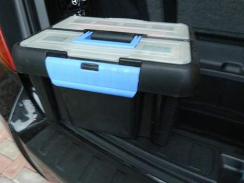

so, hoffentlich alle einen guten Rutsch gehabt,
das Faltrad passt ohne den Filz rauszunehmen rein, der Durchmesser beträgt: 54/55 cm, Gewicht: 16,4 kg. Die kürzeren Radschrauben stecken im Styropor links, als Wagenheber fungiert ein Scherenwagenheber, den ich mir vor vielen Jahren beim Autoverwerter geholt habe. Als "Antrieb" wurde von mir eine 19 er Schraube angeschweisst, Tragkraft 1000 kg. Da der Heber nicht genau reinpasste (zu hoch) wurde das Styro unten ein bisschen "ausgehöhlt" und die Plastikabdeckung unten ein bisschen ausgefräst.
Das Faltrad wurde mit der Aussenseite nach oben reingelegt, dadurch gab es einen hohen Raum für eine Kiste mit Werkzeug, welche genau in die Felge passt.

Bilder:
das erste Bild zeigt die "Werkzeugkiste", das 2. den Heber, das 3. die Kiste unterm Faltrad. Es klappert nichts!
Gruss alle
Detlev
Kiste
Heber
Faltrad
