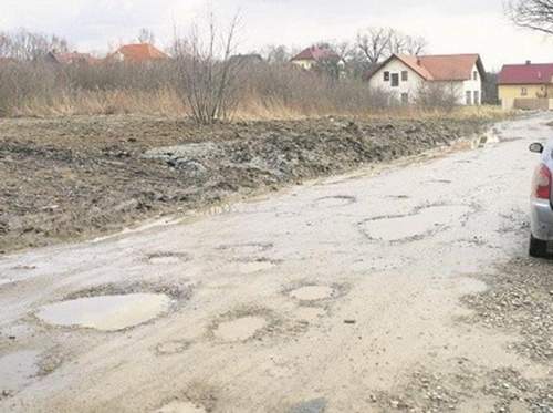

Ich mache gerne Touren und Besichtigungen mit dem Auto, und manchmal kann man nur über ländliche, unbefestigte Straßen mit kleinen Schlaglöchern fahren, um irgendwo hinzukommen. Daher meine Frage, ob ich den Mercedes W214 beschädigen werde. ;)

Meine einzige Befürchtung ist, dass ich die Ölwanne (die wahrscheinlich aus Kunststoff ist) beschädigen könnte, wenn ich auf eine Straße wie die abgebildete fahre.
Es ist eine Schande, dass Mercedes in den letzten Jahren alle neuen Limousinen mit einem tiefergelegten Fahrwerk ausgestattet hat....
Moin, die Straße auf dem Bild ist mit Airmatic kein Problem. Achte aber darauf, möglichst 18 Zöller zu nehmen. Die 20 er oder gar 21 er haben extrem flache Bereifung, die dafür sehr ungeeignet ist
