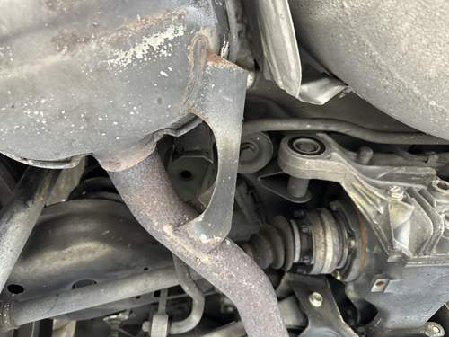

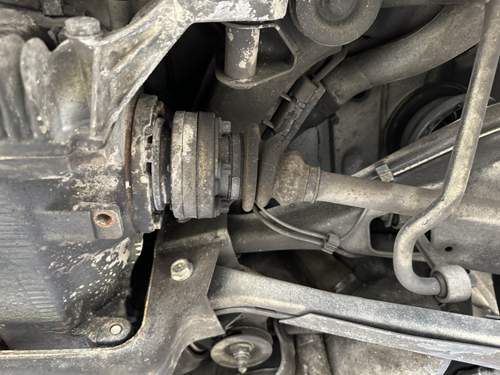

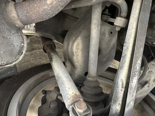

Hallo zusammen
Ich habe nun einige Bilder, der E36 wurde auf die Bühne gehoben. Die Karosserie sieht gut aus, ich habe keine blühenden Nester entdecken können.
Probefahrt: Es sind etwas zu breite Reifen montiert, der Wagen fährt den Rillen hinterher. Ansonsten war der Eindruck gut. Leistung ist aber das Thema, die 115 PS sind nicht die grosse Nummer.
+6
Rostig sind die E36 meist im Bereich Schweller bzw Wagenheberaufnahmen,+ hinter den Radhausschalen. Ist auf den Fotos nicht viel von zu sehen. Denke wenn dir die Leistung jetzt schon nicht voll ausreicht, lieber noch auf einen 325 oder 328 warten/sparen.
Würde ich auch sagen.
Aber die Dämpfer dürften auf sein. Der eine ölt schon so wie das aussieht.

Die Fotos bringen jetzt leider nicht viel, denn keine einzige rostempfindliche Stelle vom E36 ist auf denen zu sehen :D
- Schweller
- Wagenheberaufnahmen
- Radläufe vorne und hinten
- Motorhaube
- Nierenblech
- Heckklappe
- Abschluss Kante Kofferraum (unter der Dichtung)
- Türen etc.
