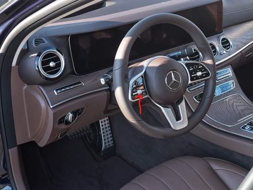

Nicht mit den Schaltwippen hinter dem Lenkrad sondern die Wippe auf der linken Lenkradspeiche bzw. das Touchfeld bei den aktuellen Lenkrädern.
Die Schaltwippen hinter den Lenkrad sind nur für die manuelle Gangwahl.
Distronic
Danke für das Foto.

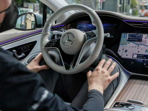

Ja, wenn es denn wenigstens so wäre!
In der S-Klasse ist es nur noch ein fingernagelgrosser Wischbereich, der mit Wippe auf Lenkrad nicht mehr viel zu tun hat. Es ist nur noch Swipe, aber in einer Größe, dass man das nicht mehr realistisch benutzen kann. Siehe Foto, winzig klein auf linker Seite des Lenkrads erkennbar.
Ich hoffe, dass man über den neuen Drive Pilot 3 das auch über die Lenkradhebel machen kann (oben im Bild), ansonsten lass ich das mit der S-Klasse vielleicht einfach und bleibe bei W213 (aus 217 MIT Hebel).
Nicht benutzbare Distronic W223 Lenkrad
dies ist die neue Lenkradgeneration, die im 213er ab Mopf verbaut wird. Die hat - wie von mir auch schon beklagt - nur noch Touchflächen.
Die in engen Grenzen zugelassenen autonomen Fahrten sind nur mit diesem Lenkradtyp zugelassen. Du brauchst die zusätzlichen Bedienelemente und die Statusanzeigen, die nur dieser Typ hat. Dies ist auch Bestandteil der Zulassung. Da schon die neue kapazitive Erkennnung Änderungen im Mantelrohrmodul zur Folge hat (wodurch ein Rückrüsten eines Mopf auf den letzten Vormopf-Stand (mit Wippe) sehr problematisch wird bzw. ausscheidet), ist bei der Nummer schlicht nichts möglich.
Viele Grüße
Peter
Meine Hoffnung ist, dass das Aktivieren und Deaktivieren ohnehin in den neuen Drive-Pilot-Schaltern integriert ist, was ja sein kann, weil es wie bei den Distronic-Hebeln ja auch mit der Distronic zusammenhängt. Aber das muss man abwarten, kenne keinen, der das bisher hat ausprobieren können.

Das stimmt.
Dieses neue Lenkrad ist eine einzige Katastrophe.
Gerade von Mercedes hätte ich solch einen Mist niemals erwartet.
