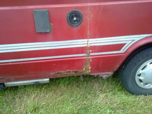

Schau immer nach Rost! Ich muss im Moment die komplette untere linke Seite meines Busses neu machen lassen, weil der Rost sich bis zu meinem Innenboden durchgefressen hat.
Hab zum Glück einen netten und guten Schrauber in meiner Nähe, da ich leider nicht schweißen kann =)
Also schau dir die typischen Roststellen genau an. Frage, ob von außen nachgearbeitet worden ist. Oft sieht man das ganze Rostausmaße erst nachdem man viele Teile abgebaut hat.
