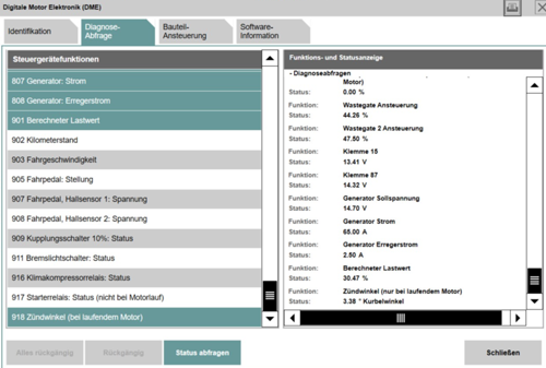

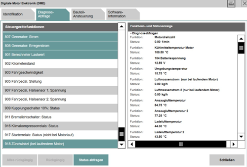

Welche Diagnose-Parameter sollte ich bei einer Live-Überwachung aktivieren?
Ich habe das heute schon u.a. mit der Laufruhemessung gemacht, aber da waren die Werte wie schon erwähnt normal.Zündaussetzer waren 0...
Ich habe einmal einen Screenshot beigehängt, so meinst Du das doch?
Bildschirmfoto-2018-03-10-um-21-33-55
Bildschirmfoto-2018-03-10-um-21-34-51
...eigentlich wollte ich das ganze Live-Protokoll drucken als PDF drucken, aber es ging nur per Screenshot, ich dachte das "Drucken" Zeichen speichert die gesamte Tabelle ab, habe ich erst nach dem ausschalten bemerkt, ich wollte mir eigentlich das Protokoll in Ruhe daheim ansehen.
Rheingold speichert eigentlich alles was man gemacht hat, nur das hat es nicht gespeichert....?

Das was Du angibst, Funkenbrenndauer..etc ist auch unter der DME wie auf dem Foto abgebildet, ich konnte mir jetzt nicht alle einzelnen Punkte merken die ich anwählen konnte, schade das es nicht gespeichert wurde.
Ich hatte fast alles in der DME aktiviert was wichtig war, auch die Spannungsversorgung...
Schau Dir die Werte nicht nur direkt über die ECU an, nimm den Ablauf, dann bekommst Du auch gleich Soll- und IST-Werte.

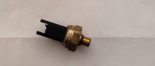

Das einzige was es ganz zum Schluss vorgeschlagen hat ist, wenn der alte Kraftstoffniederdrucksensor verbaut ist, diesen gegen einen neueren von Bosch zu tauschen..
Aber woher weiß ich welcher und wo verbaut ist...?
Der Druck jedenfalls war in Ordnung, 6 BAR bei laufenden Motor und 5,6 Bar 20 Sekunden nach dem ausschalten....
der alte ist von aussen an einem kupferfarbenen Sensorkopf erkennbar, der neue ist silber.
Alt siehe Bild
Neu siehe hier: https://www.turnermotorsport.com/p-399809-fuel-pressure-sensor/
Wenn Du noch den alten hast, muss dieser mit Leitung getauscht werden. Oder Du musst mit einem Adapter aus dem M5/M6 pfuschen..... 😁
Unbenannt
Danke Dir, aber tauschen ist ja kein muss, nur eine Empfehlung, so lange der alte in Ordnung ist...., wenn der alte verbaut sein sollte, oder was meinst Du?

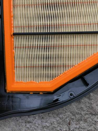

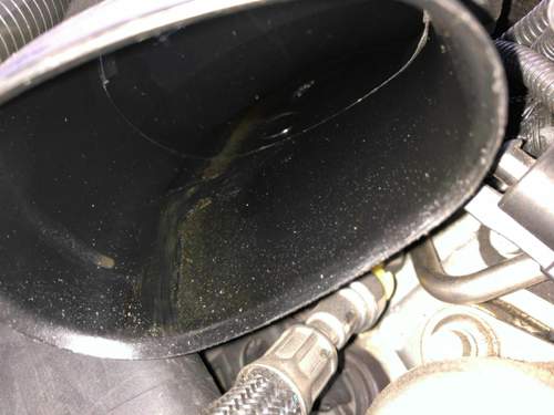

Nachdem ich das komplette Programm der Aussetzererkennung durchlaufen lassen habe, dies ohne Fehler verlief, habe ich vorhin einmal angefangen nach einem Defekt der KGE zu suchen....
Ich habe nicht lange probiert, als ich den linken Filterkasten offen hatte, den Filter entnahm, sah man schon Ölspuren an der Filteraufnahme sowie im Ansaugtrakt, ich gehe einmal davon aus das es von der KGE kommt...?
Ich habe nicht weiter gesucht, auch nicht auf der rechten Seite, wenn, dann lasse ich eh beide Seiten komplett machen.
Aber ich kann doch jetzt davon ausgehen das es die KGE ist?
Das passt jedenfalls mit dem Leerlaufruckeln, dem heißen Ölgeruch und den leichten Ölverbrauch glaube ich mal zusammenen?!
2 Fotos habe ich mal mit gepostet.....
