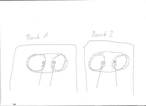

so muss die stellung der beiden Kettenräder pro Bank sein , die Pfeile geben die Position der Markierung vor und immer alles schön waagerecht einstellen , Nockenwellenfesteller braucht mann dazu nicht , nur nee geübte hand bzw. einen zweiten Mann oder frau die eine Nockenwellenbank mit festhält :-) am telefon ist es manchmal bissl schwierig zum erklären :-)
Gruß Matze
PS , habe gerade kein foto zur hand , deswegen mal meine Kinderzeichnung .-)
Zylinderkopf-001
Hallo Matze,
ok wenn ich es richtig verstehe.
Nockenwellen richtig einstellen, dann die Ventildeckel abnehmen.
Die Nockenwellen so weit drehen bis die Kerben sich auf den Zahnrädern der Kette gegenseitig anschauen. (Wie bei den Nockenwellenrädern)?
Danke nochmals
ja die Ventildeckel müssen dazu runter , du must die Köpfe an den Kettenrädern der Nockenwelle waagerecht drehen , Passiert ist den Ventilen nichts - die STEMPELN NICHT ! von wegen Ventile krumm, kannst du dich beruhigen , ist niemals passiert , hatte genug Motoren mit Zahnriemenriss die unter teilweise Vollast geflogen sind und der gleichen - alle waren sofort wieder fit mit einen Neuen zahnriemen :-)
viel spass beim schrauben und deinen Nr. 3 Anlauf - der müste dann aber passen :-)
Gruß Matze
Ok.
Danke werde mich morgen mal gleich ranmachen. Ich kann ja, den Zahnriemen draufmachen, wenn ich das KWrad auf OT habe und die Nockenwellenräder richtig fixiert habe? Oder welcher der Schritte bzw. die Reihenfolge wäre Empfehlenswert? Und die letzte Frage wäre zum Drehen der Nockenwellen muss ich die Schraube am Nockenwellenrad komplett lösen?
nicht lösen - die Nockenwellenräder kannst du so mit dem schlüssel drehen ,
rechte Bank bleibt meistens von selbst stehen , wenn sie fixiert ist -linke bank muss festgehalten werden die bleibt dann mit leichter spannung bei deinen 2 mann mit schlüssel in der hand bis der riemen drauf ist .-)
zur not anrufen :-)
