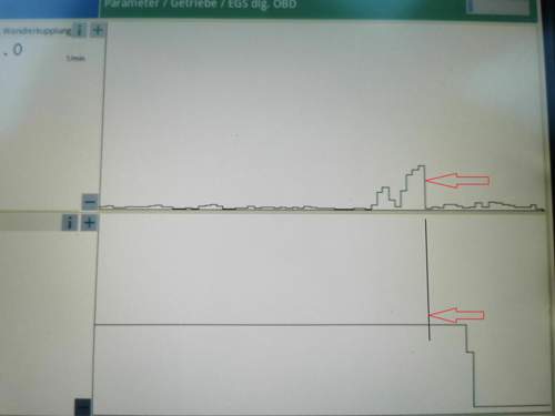

ich häng mich einfach mal hier drann weil ich ein Problem mit der WÜK habe.
Ich habe dieses klassisches Problem:
Man ist im dritten Gang, geht vom Gas um in eine andere Straße abzubiegen, der Wagen schaltet dabei in den 2 Gang, in der neuen Straße angekommen gibt man natürlich wieder etwas Gas und dann haut die WÜK rein.
Genau dieses Problem wo alle sagen: "Wechsel mal das Ventil im Getriebe"
Das habe ich gemacht (Original Ventil von Mercedes) der Fehler ist nach wie vor da :-(.
Auf dem Diagramm kann man das Reinhauen sehr deutlich erkennen. Die Grafik oben die die Drehzahldifferenz zwischen Motor und Getriebe. Die WÜK ist im Schlupf und dann fällt es schlagartik runter, das ist der Ruck weil Differnz dann quasi 0 ist. Die untere Grafik ist die Ansteuerung der WÜK, und wie zu sehen ändert sich von der Ansteuerungssignal aus dem Steuergerät zu diesem Zeitpunkt nichts.
Es ist ja auch so, ich habe mal die Funktionsweise des Getiebes etwas durchgelesen (Ist ja Brutal komplex so ein Getriebe ^^) wenn ich das richtig gelesen haben dann ist die WÜK eigentlich erst im 3 Gang Aktiv, erst dann dürfte sie bei Bedarf 100% geschlossen sein und NICHT im 2 Gang. Und der Ruck ist zu 100% im zweiten Gang und NUR im 2 Gang
Hat jemand noch ein Tip??
Vielen Dank

@chruetters schrieb am 20. Januar 2022 um 15:18:50 Uhr:
Wieviel hat denn das Getriebe insgesamt gelaufen? .....würde ich von einem normalen Verschleiß ausgehen.
Hat gerade mal 75.000 drauf aus Rentner Hand
Da erwarte ich eigentlich bei einem Mercedes Getriebe genau 0 Verschleißerscheinungen
Zumal, was soll da verschlissen sein?? Eine WÜK die von selbst zugeht, in einem Gang wo sie gar nicht Aktiv sein dürfte??
Komisch ist das der Fehler 1:1 der Fehler ist der klassisch beschrieben wird, wo dann das eine Ventil für die WÜK ausgetauscht werden soll.
Ein Überholtes Getriebe erscheint mir mit Kanonen auf Spatzen geschossen.
Ich meine. bei 200.000 soll mir das Recht sein, aber bei 75.000 Sollte man den Fehler eigentlich mit einer Maßnahme Reparieren können

Ja, klar Alles Kontroliert, neuer Stecker (Alter war noch OK)
Das Öl ist beim ersten mal 4 mal durchgelaufen bis es dann nahzeu neue Farbe hatte, und beim Ventiltausch nun das 5 mal neues ÖL, diesmal sogar noch mehr weil der Schieberkasten ja draußen war.
Aber nochmal, hier ist ja nix undicht, rutscht durch, schaltet Hart usw.
Die WÜK schließt im 2 Gang beim Gas geben und das obwohl sich, wenn es stimmt was in der Fuinktionsbeschreibung zu dem Getriebe stimmt, gar nicht im 2 Ganz Aktiv sein dürfte sondern erst ab Gang 3.
Macht ja auch vorher recht wenig Sinn hier die Kupplung zu verwendet.
Und die WÜK bzw das Ventil dazu wird aber wie eingangs erwähnt gar nicht vom Steuergerät Aktiviert.
Ist ein 2009er C180 Kompressor
Ich befürchte fast, dass Du aber hier im Forum nicht „die eine, richtige Antwort“ bekommst. Daher mein Tipp, dir einen Getriebespezi zu suchen. Im C-Klasse Forum hattest Du vermutlich schon gefragt, sonst wärst du nicht hier gelandet?
