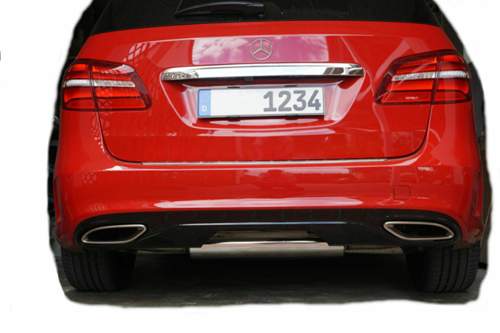

Ich fahre einen B200 AMG Line mit nachträglich montierter Original Anhängerkupplung und Rückfahrkamera. Durch den kleinen Ausschitt in der Heckblende durch die AHK sah man nun den nicht schöner werdenden Endschalldämpfer. Das.... und den Sound wollte ich ändern. Die Heckblende sollte Original bleiben. Die bei FOX angebotene Anlage wird aber nur mit Chromendrohren geliefert. Also, auf nach Johanngeorgenstadt. Die Jungs von Fox haben haben bei der Montage den Endtopf rechts und links mit passenden Röhren ausgestattet, die perfekt in die Auspuffblenden münden.
Sieht alles perfekt aus. Und der Sound.....etwas tiefer, nicht laut, könnte etwas aggressiver sein. Der Vorschalldämpfer ist übrigens größer als der original Dämpfer. Ich werde noch Fotos posten...

Ich habe einen B200 Bj 2015, also gleiches Modell... und hier endlich ein Foto
Heck1
Was hat der Spaß gekostet?
War der Aufwand "soundmäßig" eher nicht wert?
Es sollte ursprünglich eine Entwicklungsanpassung sein, die mehrere Tage dauert, da das Modell nicht im Katalog ist. Aber da die Anlage aus dem Katalog mit Ausnahme der Endrohre für mein Modell passt habe ich die komplette Anlage mit Einbau und Anpassung der Endrohre für 738,90€ bekommen. Dazu kommt noch der Ritt an die Tschechische Grenze, um 3 Uhr morgens los um 16 Uhr wieder zuhause. Für mich war der Preis in Ordnung und ich war mit der kompetenten Arbeit von FOX sehr zufrieden. Alle Punkte, die ich oben beschrieben habe, wurden erfüllt. Während der Montage konnte ich mit dem Firmenwagen zum Frühstücken fahren. Wie ich schon geschrieben habe ist der Sound dumpfer und nicht laut. Wer das möchte, kann ja in den Vorschalldämpfer ein Rohr einschieben.
