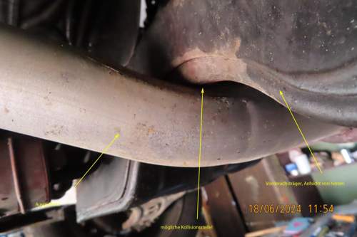

unser Fox poltert und schlägt wie verrückt bei unebenheiten und ich merke das Poltern macnhmal sogar am Pedal.Habe mich heute mal drunter gelegt und bei gesperrtem rad vorne mal dran vor und zurück gedreht und dabei kam doch dieses geräusch weiter unten zustande.mittig vorne.Sind da die Antriebswellen hin oder was könnte das sein?Weil die Gummilager sahen alle ok aus und die Dämpfer trocken

Wenn es beim Anlassen poltert könnte das der Auspuff sein, der ev. am Vorderachsträger oder sonst wo anschlägt (siehe Bild unten) oder die Lager der Motoraufhängung sind ausgeschlagen,

Polo-gr-ausp-koll-m-achstraeger-km-154260y
sehr sehr gut erklärt.Vielen Dank.An den Auspuff habe ich noch gar nicht gedacht,ist ja von der Logik her die einzige möglichkeit.Was meinst falls dem so ist,den Haken wo der Auspuff dran hängt am Gummi etwas biegen?

Auspuff: Ja, ev, die Haltebügel entsprechend biegen.

So,Auspuff ist gerichtet.Hinten der Endtop hat schräg nach oben geschlagen mit der Kante.Habe etwas das Gummi versetzt und es ist völlig ok.
