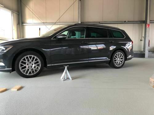

Fotos VW Passat B8 mit Eibach Gewindefedern
> Hallo, anbei ein Foto vom Passat Variant 1,8TSi DSG mit R-Line
> Sportpaket (-15mm) (VA 1040kg, HA 1100kg).mit verbauten Eibach
> Sportline Fahrwerk E21-GF3G-1 , VA Last bis max. 1040kg , HA Last bis
> max. 1220kg
> Restgewinde an der Hinterachse ist noch vorhanden Das Fahrverhalten nach Umbau ist absolut top, nahezu kein Komfortverlust.
> Folgende Werte wurden erreicht:
> VA 350mm
>HA 350mm
Hallo. Hier ist mal mein Passat R-line 240ps BiTDI Achslasten sind 1140/1220 und 1807kg Eigengewicht.
Ich habe jetzt die Eibach Gewinde-Federn (mit Originalen DCC Dämpfer) verbaut und 20 Zoll Original VW Suzuka in 8,5x20 ET38 mit 235/35/20 Hankook Ventus S1 evo2 montiert.
VA 345mm HA 350mm (ohne Restgewinde) Radmitte zu Kotflügelunterkante.
Er ist im vergleich zu den Original Federn mit 19 Zoll Verona schon spürbar härter geworden, dafür liegt er extrem gut in der Kurve.
Es wurde alles am Wochenende erfolgreich eingetragen (in Österreich).

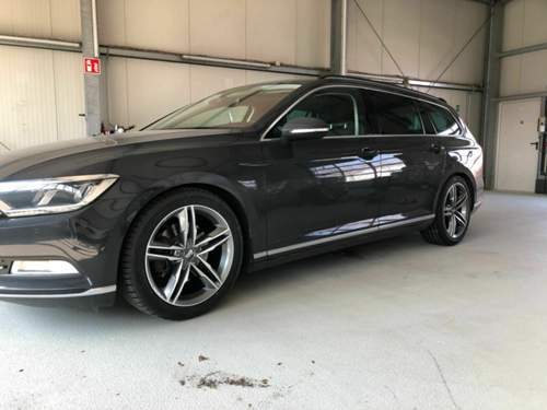

heute war es dann endlich soweit. Eibach ProKit B12 mit Bilstein Dämpfer sind rein gekommen. Mal schauen ob das Ergebnis sich noch ändert oder ob er so stehen bleibt.

Passat 3G Variant 4-motion 240 PS DSG, DCC, AHK Bj. 10.2016, VA 1140 kg, HA 1220 kg,
im Mai 2018 mit 87.000 km gekauft und gleich den Pro Kit E10-85-042-04-22 verbaut, und hier die Messungen vor Einbau, nach Einbau und mit 141.036 km:
Abstand Kotflügelkante zu Radnabenmitte (RMK):
In Serie mit DCC bei 87.000 km vor Umbau: vorne 382 mm / hinten 379 mm
mit Eibach Pro Kit und nach 100 km Fahrt: vorne 348 mm / hinten 358 mm
und im Februar 2020 bei Tacho 141.036 km: vorne 346 mm / hinten 355 mm
Gemessen wurde immer bei vollem Tank!
Perfekte Lösung würde ich wieder verbauen.
