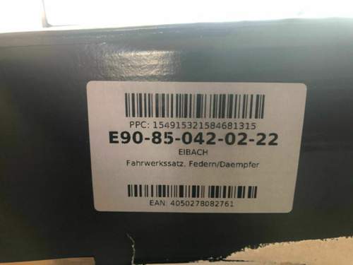

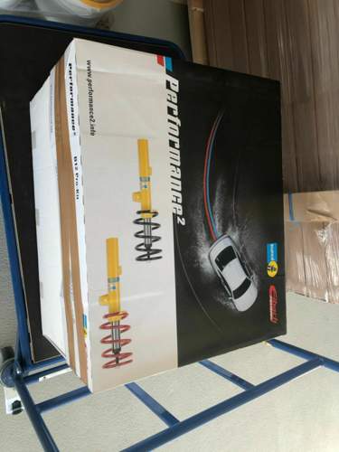

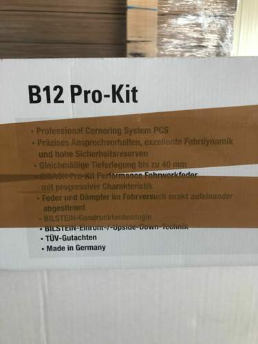

Das ist mein Kit welches heute gekommen ist und da sind die Bilstein Dämpfer drin und die Eibach Federn mehr nicht.

So also ich habe jetzt mit Eibach telefoniert und bei dem Kit was ich habe E90-85-042-02-22 sind das wohl Up Side Down Dämpfer und somit entfallen die Anschlagpuffer weil die wohl innenliegend sind.. soll nur die Staubkappe übernommen werden
Ja du hast also das komplette Fahrwerk samt Dämpfer. Hier geht es nur um die Federn bzw Gewindefedern.
Das erklärt dann einiges.
