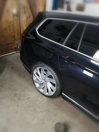

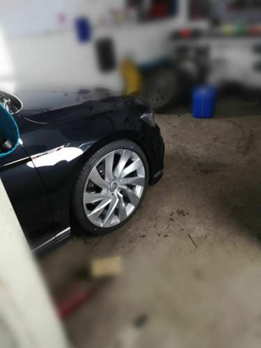

Hier mal meiner mit den Rosario vom Arteon in 245/35 R20
Hatte Sie auf den Bildern mal Probe gesteckt.
Demnächst kommen Sie endlich rauf und werden dann eingetragen.
Hab die Eibach Gewindefedern drin
@VAG_Chris86
Sieht sehr geil aus mit den Suzuka.
Die hatte Ich auch noch ins Auge gefasst 😛

Welche Tieferlegung hast du verbaut?
VA 50 und HA 25-45
Hinten hab Ich ganz hoch geschraubt
@Masterpanic80 Dankeschön, die Rosarios sehen aber auch sehr gut aus, hatte ich auch überlegt. Hast du auch DCC? Wenn ja wie fährt er sich mit den Federn und wie tief ist deiner vorne?
@KonradHorner Danke, hätte auch nicht gedacht dass er so weit runter kommt aber mein Passat ist ja doch eher einer der schweren Sorte.
Ja Ich hab das DCC.
Ist nicht viel härter geworden als vorher muss Ich sagen.
Fahre eigentlich zu 90 Prozent auf Sport, nur wenn die Straßen sehr schlecht sind stelle Ich auf Komfort.
Also vorne dürften das schon 50mm sein oder meinst von Radlauf zur Nabenmitte?
