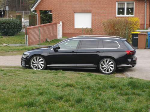

> Hallo, anbei ein Foto vom Passat Variant 1,8TSi DSG mit R-Line
> Sportpaket (-15mm) (VA 1040kg, HA 1100kg).mit verbauten Eibach
> Sportline Fahrwerk E21-GF3G-1 , VA Last bis max. 1040kg , HA Last bis
> max. 1220kg
> Restgewinde an der Hinterachse ist noch vorhanden Das Fahrverhalten nach Umbau ist absolut top, nahezu kein Komfortverlust.
> Folgende Werte wurden erreicht:
> VA 350mm
>HA 350mm
Hallo. Hier ist mal mein Passat R-line 240ps BiTDI Achslasten sind 1140/1220 und 1807kg Eigengewicht.
Ich habe jetzt die Eibach Gewinde-Federn (mit Originalen DCC Dämpfer) verbaut und 20 Zoll Original VW Suzuka in 8,5x20 ET38 mit 235/35/20 Hankook Ventus S1 evo2 montiert.
VA 345mm HA 350mm (ohne Restgewinde) Radmitte zu Kotflügelunterkante.
Er ist im vergleich zu den Original Federn mit 19 Zoll Verona schon spürbar härter geworden, dafür liegt er extrem gut in der Kurve.
Es wurde alles am Wochenende erfolgreich eingetragen (in Österreich).

@VAG_Chris86 schrieb am 11. März 2020 um 19:55:52 Uhr:
@Masterpanic80 Dankeschön, die Rosarios sehen aber auch sehr gut aus, hatte ich auch überlegt. Hast du auch DCC? Wenn ja wie fährt er sich mit den Federn und wie tief ist deiner vorne?
Hab grad mal gemessen. 338mm von Radlauf zur Nabenmitte
Danke für’s nachmessen. Dann ist ja deiner noch tiefer als meiner.
Ja der ist gut runter gekommen.
Hier ein Foto von heute. Frisch aufgezogene Rosario 😛
Hast du zufällig auch die Maße vom Kotflügelkante zum Boden zur Hand.
Grad nicht. Kann ich bei Gelegenheit machen
Müsste in deiner A5 stehen wenn es geändert worden ist.
A5 hab Ich noch nicht einstellen lassen, da Ich bald die Frontscheibe wegen Steinschlag wechseln lasse. Da muss die ja eh kalibriert werden
Tipp von mir mess selber nach und geb es in die a5 ein.... Die machen es leider nie genau.

Hab ich grad erledigt. Muss Ich das jetzt jedesmal wenn Ich von Winter auf Sommerreifen und umgekehrt machen? Da sich die Höhe der Reifen ja ein bisschen ändert
@monstermolt schrieb am 20. März 2020 um 18:03:31 Uhr:
VL = 659mm
VR = 667mm
HL = 677MM
HR = 667MM
Irgendwie hat der Wagen vorne 8mm und hinten 10mm Unterschied von der Höhe.
Hinten Rechts könnte Ich noch höher drehen, aber dann haben die Gewindestücke links und rechts eine andere Höhe.
