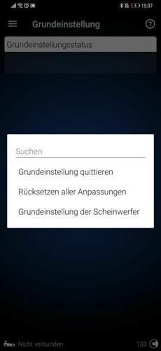

@monstermolt schrieb am 12. März 2020 um 12:07:33 Uhr:
Du kannst die Grundstellung mit Obd11 vcds vcp machen.
Da es aber im ausgefederten Zustand gemacht wird, die durch die Tieferlegung nicht beeinflußt wird ist die Frage wie viel Sinn es macht.
Wobei doch die Federn die maximale Ausfederung begrenzen, nicht die Dämpfer!!??
Kürzere Feder = kleinerer Ausfederweg und somit ein anderer Arbeitsbereich der Dämpfer. Das wiederum hätte ja Auswirkungen auf das DCC. Sport= kleinere Dämpferrate , Comfort größere Dämpferrate.
Sind nun die Feder wie die Eibach kürzer, wird der Arbeitsweg der Dämpfer nochmals kleiner. Somit alle Modi etwas härter. Soweit okay. Aber warum dann das DCC reseten?!
Meine Überlegungen, kann gerne verbessert werden...
Ich hab Sportfahrwerk + DCC + Tieferlegung + Spurplatten und 20 Zoll im Sommer und 19 Zoll im Winter.
DCC wird nicht schwammig und es behält auch seine Funktion nach der Tieferlegung und es ist ein deutlicher Unterschied zwischen Sport- und Komforteinstellung nach wie vor

Bei mir wurde kein DCC neu kalibriert, ACC hab ich und das AFL Licht hab ich auch. Hab das nicht in einer VW Werkstatt einbauen lassen und auch keine 700 € für das Einstellen bezahlt.
Mit DCC bekommt das Licht doch die Werte vom DCC, somit sollte das Licht passen, ist aber auch easy mit vcds oder so gemacht.
Acc muss eigentlich auch nichts gemacht werden, ist ja im beladenen Zustand auch nicht groß anders.

Ich würde grundeinstellung für DCC und Licht machen lassen.
Sollte jede Werkstatt in 5 min schaffen und nicht mehr als paar Euro kosten.
ACC und Kamera würde ich auch nicht mehr machen lassen...
Den Dejustagewinkel vom ACC auslesen und später vergleichen.

Die 2 freien renommierten Werkstätten in meiner Gegend meinten das kann nur VW da sie über VCDS nicht rankommen. Zu der geführten Anwendung des DCC kommt wohl nur direkt VW.
Und das VW Autohaus möchte für diese Einstellungen 700€.
Nein das geht ohne Probleme mit vcds im Stg DCC oder Leuchtweitenregelung und die Grundeinstellung durchzuführen.
@monstermolt schrieb am 12. März 2020 um 14:52:48 Uhr:
Nein das geht ohne Probleme mit vcds im Stg DCC oder Leuchtweitenregelung grundstellung durchzuführen.
Da frag ich mich wie die ihr Geld verdienen.
Auch in anderen Foren hieß es, dass nicht per VCDS möglich ist.
Das frag ich mich auch.
Hab ich noch nie gelesen....
Selbst mit Obd11 geht's
Also das Licht habe ich definitiv mit vcds gemacht, verlangt er ja je nach codierung/Anpassung im Steuergerät.
Beim DCC habe ich es nicht getestet, sehe da aber auch kein Sinn drin, ausfedern und erst mal den soll und ist Kanal vergleichen, sind die Werte bis auf 1-2mm gleich, wovon auszugeben ist, ist es aus meiner Sicht nicht erforderlich. Dämpfer bleiben doch die gleichen. Wenn man nichts unnötig abschraubt vom Geber, sollte dort keine Veränderung stattfinden. Ist mehr ein nice to have.
