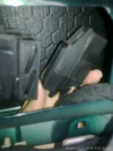

Hier mal nen Bild meines Abends. Kabelbruchsuche FH hinten rechts. Muss Richtung Stecker nen Bruch vorliegen, etwas verdreht das ganze, nun läuft er mal provisorisch und Fenster ist wenigstens zu😁 mal ging er und mal nicht aber kam spontan gestern.. Manche Sachen sollte man halt doch nicht auf die lange Bank schieben, sonst ist man gezwungen spontan zu sein😎
Das Beste an der Sache war ja, dass Geschäftskollege gestern noch gefragt hat, ob man was machen soll, weil ein FH hinten net geht. Ich sagte noch: Nee, das mach ich dann mal selbst, dass es jedoch gleich paar Stunden später so weit war...😠
Und das mit den Fingernägeln. 😁😁😁
...Nuddel...bin sicher das der Kabelbruch an der B-Säule in der Gummitülle zum übergang der Tür liegt...so ca 1 cm hinterm Stecker B-säule...genau hinsehen.
Da wurde schon vom Vorbesitzer was gemacht sind einige gelbe Rep.kabel also nix original. Als ich Richtung Steuergerätstecker gewackelt habe gings wieder.
da ist ja schon mal gefummelt worden, das muss ordentlich wieder instand gesetzt werden :-)
