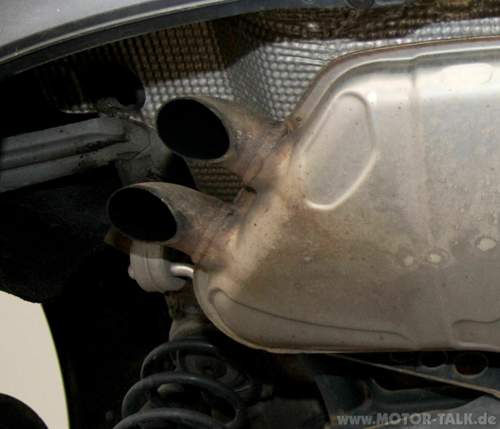

1.9 TDI 77 kW ohne DPF, 7 Jahre und ca. 105k km.
Auspuff

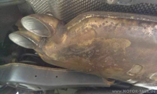

114.000 km mit DPF, Baujahr 11/2006, Sondermodell Goal
(Kann bei Bedarf ein Bild mit höherer Auflösung machen).
Dsc06857

Im rohr doch schön blank, saubere sache dein tdi!🙂
Hat mich auch gewundert. Ist auch blanker als beim Hummerman ohne DPF, aber mein Endtopf ist rostiger. Fahre relativ sparsam, im Langzeitschnitt unter 5l, falls solche Daten für den TE ebenfalls interessant sind. Die Rohre wurden vor der Aufnahme nicht gesäubert!
Auch wurde fast ausschließlich bei Freien Tankstellen getankt, jedenfalls kein teurer Diesel bei den Marktführern.
Ich kann das Bild von Superdino bestätigen (kann leider gerade keine Foto machen). Meine Endrohre sehen mit DPF auch nach inzwischen 170.000 km noch blitzblank aus (und meine Garage zum Glück auch, der Nachbar hat da ein paar schöne Rußflecken).
Auch wenn ich den DPF am Golf 5 für eine ziemlich fiese Kostenfalle halte, muss man doch zugeben, dass er recht gut funktioniert und somit zumindest der Umweltaspekt positiv ist.

Dein zeigt auch das, was ich erwartet hatte. Mein Corsa-Auspuff sah auch so blank aus. Danke! 🙂

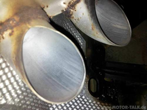

Auf gar keinen Fall. Fahrzeuge mit geschlossenem DPF haben, wenn alles in Ordnung ist, praktisch blanke Endrohre. Anbei ein Bild eines VW Passat TDI.
Klick.
Ohne oder mit offenem DPF hat man hingegen tiefstschwarze Endrohre, völlig egal ob man in der Stadt oder auf der Autobahn, ob man Vollgas oder Halbgas fährt. Das ist übrigens der Unterschied zwischen Dieselmotoren ohne DPF und indirekt einspritzenden Ottomotoren, letztere können ebenfalls blank sein, aber nur, wenn man sehr schonend fährt.
