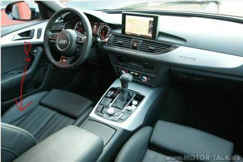

Aufgeschreckt durch ein entsprechendes Thema im A7 und A3 Forum möchte ich micht jetzt bei den A6 Fahrern hier umhören wie es mit der Qualität der Sitze im A6 bestellt ist.
Mein alter A6 4B mit 230.000km hat noch sehr gute Sitze drin. Zwar leichte Gebrauchsspuren ersichtlich aber sicher nicht so schlimm wie ich bei 2 Vorführern bei meinem Freundlichen feststellen mujsste. Das Leder dort war schon sehr wellig und faltig, meist schon nach knapp 800km.
Darauf angesprochen meinte mein Freundlicher dass es eben ein Natruprodukt sei. Ich hab ihm natürlich sofort gekontert dass ich das zwar weiß, das aber noch lange nicht heisst das es wellig sein muss nach knapp 800km.
Deshalb möcht ich hier mal ein paar Erfahrungswerte einholen damit ich nicht alleine dastehe wenn meine S-Line Sitze so aussehen wie im A7 Forum...

Das kommt, weil das Untergestell der Seitenwangen senkrecht zur Sitzfläche steht. Somit knickt das Leder immer in der Schräge ein. Man kann es mit Druck auf die Wangen genau spüren. Würde der Unterbau im Winkel von 45 Grad eingebaut und gleichzeitig gut unterfüttert, hätten wir das Problem nicht.
