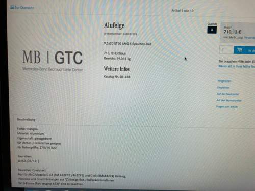

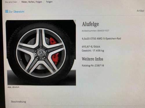

Eine 16-Zoll Beadlock-Felge von Tibus wiegt 20 kg (ohne Reifen). Weiß jemand, wie viel eine RK5-19-Zoll-Felge (aus dem Sportpaket) ohne Reifen wiegt?

Vielen Dank für die Info! Wow! Da hat man weit über 200 kg an ungefederten Massen... Ich habe auch recherchiert (sorry für die Bildqualität, auf die Schnelle mit dem Handy abfotografiert):
