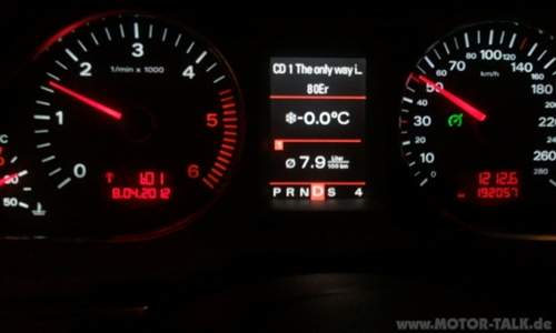

Kein weißrauch, kein schwarzrauch...und noch geringer verbrauch bei leichtem gasfuss...erst gerstern aufgenommen....
Bei ende meiner GWG hatte ich AZ darauf angesprochen das meine Injektorenwerte so schkecht sind....wechsel verweigert ohne die typischen Anzeichen, also würde ich sie auch mit -80 noch nicht gewechselt bekommen.....
*einfachweiterdaumendrücken*
2012-04-08-01-01-43
