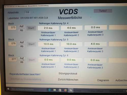

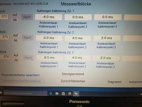

Hallo
Hier mein Injektorenwerte WAS SAGEN DIE EXPERTEN
Motor BMK 346000 km gelaufen noch die ersten Injektoren

Unauffällig 🙂
Weiterfahren und freuen 🙂
Das das noch die ersten Injektoren sind, die noch im Werk verbaut wurden, werde ich nie glauben.
