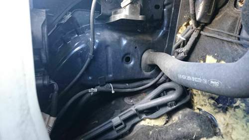

Bin zwar nicht der Gefragte, aber hier habe ich es beschrieben
@Dolly112 schrieb am 6. April 2020 um 13:53:47 Uhr:
https://www.motor-talk.de/.../...m-ins-cockpit-legen-t6761310.html?...
Hast du Bilder von dem Stopfen?
Ich konnte keine Markierungen erkennen.
Außerdem geht bei mir der Gummistopfen im 90 Grad Bogen in die Spritzwand.
Habe Bj. 2016.

Ich mache dir gleich ein Bild
Habe Bj. 2016.

Bitteschön
Stopfen
@Dolly112 schrieb am 6. April 2020 um 16:31:03 Uhr:
Bitteschön
Danke.
Und wo kommt das dann genau innen raus?
Ich muss ja dann irgendwie zur Mitte kommen Richtung Handbremse.

Hinterm Handschuhfach, von da aus kannst du überall weiter legen.
Ok.
Dann muss ich mal das ganze Plastikgedöns im Fußraum rausmachen.

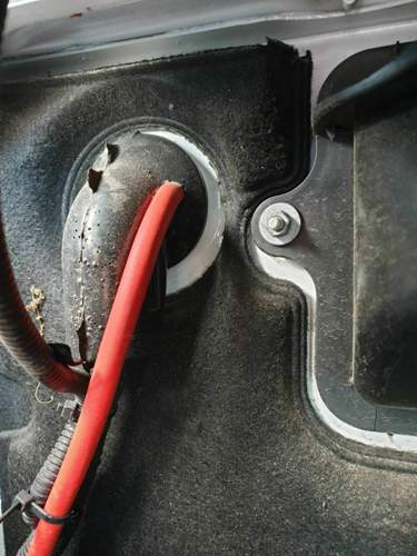

Sorry, gerade erst gelesen. Aber Dolly hat ja alles besser beschrieben, als ich es, ohne neue Bilder zu machen, hätte tun können.
Aber ich mach dann auch nochmal eins.
MffG
So hier zwei Bilder von meiner inzwischen schon etwas betagten Installation. Irgendein unfreundliches Vieh hat die Isolation zerrupft 🙂
MffG
Dsc
Dsc
@lothisch schrieb am 13. April 2020 um 13:29:42 Uhr:
MffG
Danke dir.
Ich warte immer noch auf Lieferung der Powercon Komponenten.
Dann kann es losgehen.
Also die Schall- und Wärmeisolation der Spitzwand. Nicht die elektrische des Kabels. 🙂

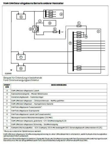

In der BEMM (Version 2018.50) ist noch eine weitere Möglichkeit beschrieben, wie man die 3. Batterie integrieren kann:
und zwar wird hier das Massegeschaltete Motorbetriebssignal (250mA) vom Karosseriesteuergerät abgegriffen ein Drittbatterierelais eingebaut. Foto dieses vorgeschlagenen Schaltplans ist beigefügt
In einem anderen Forum habe ich gelesen, dass man auch das KL15 Signal abgreifen kann.
Aufgrund all dieser Möglichkeiten bin ich mir echt unsicher, wie ich das nun umsetzen soll.
Sollte die Umsetzung über den Fahrzeugschnittstellenstecker erfolgen, wäre es auch interessant, ob man wirklich dann den kompletten dazugehörigen Stecker mit Kabel einbauen lassen soll oder ob es eine simple Möglichkeit gibt, nur den oder die notwenigen Pins mit einzelnen Kabeln abzugreifen.
Daher bin ich um jeden Rat dankbar und würde mich sehr über Antworten freuen.
