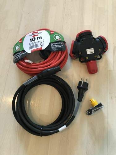

Heute Lieferung erhalten. Fehlt leider noch die Gummikappe für die Einbaubuchse hinten.
Kann also demnächst losgehen.
Die Anschlussbuchse ist wirklich winzig.

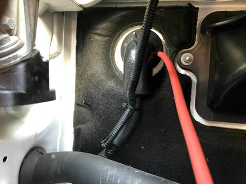

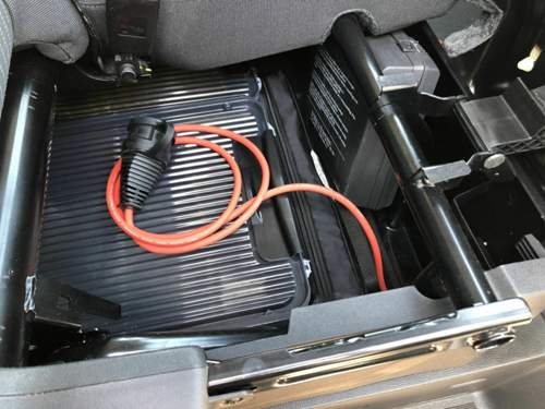

Kabel ist verlegt.
Hat ca. 2 Std gedauert.
Nun sind 220V unterm Beifahrersitz.
Unter Sitz
Bis Handschuhfach
Durch Spritzwand
