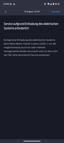

AHK wollte heute nicht mehr. Könnte an elektrischer Ladung liegen. Kann ja wohl nicht sein dachte ich. Auto hat 600km runter und ich bin Sonntag noch gefahren. Batterie hat 7%.
Jetzt kam folgende Meldung in der App ...
Ich habe kein System erweitert. Nicht einmal ein USB-Kabel steckt
Meldung Ford App
