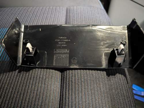

Kurze Info, nur weil man den USB nicht sieht, bedeutet es nicht, dass er nicht verbaut wurde ...... Unglaublich 🙂
--> Machen die echt eine geschlossene Abdeckung über einen USB Anschluß.... Wer montiert das? Ein Blinder?
--> Kann vielleicht jemand, der eine passende Abdeckung hat, kurz die TN durchgeben?
--> Die ohne USB Durchgang hat: PZ31-17D550-A

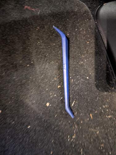

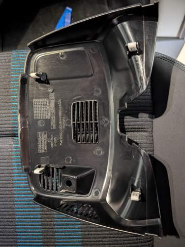

@vinkrath Im oberen Handschuhfach habe ich 2 Anschlüsse drin. Die Blende ist ja "zweiteilig" der obere Teil geht ganz easy mit einem Kunststoffhebel raus (Fahrradreifenreperaturkit)
--> Aber das Werkzeug nicht zu "tief" reindrücken zum hebeln, sonst hebelt ihr an der Trägerplatte, also schon schauen das ihr nur die Abdeckung habt und zwischen Abdeckung und Trägerplatte "hebelt"

Blende Teil unten
Werkzeug
Blende Teil oben

Hier die Werksnummer der Abdeckung mit USB:
PZ31-17D550-CD3JA6 bzw. 2722524

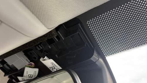

Habe meine Abdeckung mit den Fingern abziehen können, leider kein USB-Port verbaut. Dafür sollte man aber recht simpel Strom abgreifen können.
