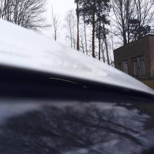

ich habe mal dieses neue Thema erstellt, um mich mit Euch über Fehler und Macken des Fahrzeugs bei der Auslieferung auszutauschen.
Mein Transit Custom Sport hat leider einige optische Unschönheiten, die lt. Händler Produktionsstand sind.
1. Ecken der Türen sind krumm, wie mit einem Hammer bearbeitet. Bei mir betrifft das die Fahrertüre und di e Schiebetür der Beifahrerseite. (Bild 1)
2. Beide Abdeckungen der Schiebetürleisten habe an der Unterseite hinten Lacknasen oder es wurde über irgendwas drüberlackiert. (Bild 2)
3. Die Türkante der Schiebetüre hat ebenfalls unten solche Lacknasen. (Bild 3)
4. Beide Radläufe hinten haben irgendwelche Materialien unterm Lack, eventuell Kleber oder Dichtmasse, was auch immer. (Bild 4)
Ich habe diese Fehler natürlich schon schriftlich angezeigt, hinzu kommen noch nicht ganz gleiche Spaltmaße an der Frontschürze, an der Heckklappe und eine große Beule auf dem Dach.

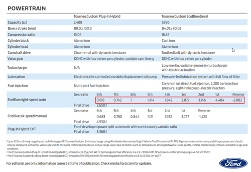

Ich hätte eine logische Erklärung warum die Problematik mit dem zweiten Gang auftritt - ist aber nur meine unbestätigte Theorie:
Das Ford 8-Gang Automatikgetriebe stammt aus einer Gemeinschaftsentwicklung von GM und Ford, wobei das ursprünglich als 9-Gang Getriebe konzipiert war. Anders als GM sparte Ford aber eine Lamellenkupplung und damit die 4. Übersetzungsstufe ein. Der 4. Gang ist also eigentlich der ursprüngliche 5. Gang.
Dadurch ergeben sich folgende Übersetzungsverhältnisse:
1. Gang 4,48
2. Gang 3,15
3. Gang 2,87
4. Gang 1,84
5. Gang 1,41
6. Gang 1,0
7. Gang 0,74
8. Gang 0,62
Es sind die Übersetzungssprünge tlw. recht inhomogen wie man sieht. 2. und 3. Gang liegen recht weit beieinander, während zwischen 3. und 4. Gang der Sprung recht groß ist.
Drum würde beim Hochbeschleunigen der 2. Gang nur ganz kurz gebraucht und gleich darauf der 3. Gang eingelegt, was sich unharmonisch anfühlen bzw. anhören würde.
Vermutlich (!) deshalb wird der zweite Gang einfach übersprungen, weil das wahrscheinlich insgesamt der bessere Kompromiss ist, und der Gangsprung somit gleichmäßiger ist. Besser wäre natürlich eine von vornherein gleichmäßigere Getriebeabstufung und die Nutzung jedes Ganges.

Nun bin ich verwirrt. Es hieß doch immer dass im neuen TC (Diesel) ein neues 8-Gang-Getriebe zum Einsatz kommt. Das bisherige 8-Gang-Getriebe von Ford (und GM) kenne ich und fand es gräuselig. Das war damals auch der Grund warum ich den S-Max MK2 FL (dort kam das 8-Gang-Wandler-Getriebe bereits als einem der ersten Fahrzeuge zum Einsatz) als Schalter bestellte nachdem ich mit dem 8-Gang-Getriebe etliche Probefahrten absolviert hatte. Die Gänge verhielten sich merkwürdig. Nur wenn man manuell mit den Wippen schaltete klappte es "sauber". Aber dafür holt man sich ja kein teures Automatikgetriebe. Es schaltete vor allem bei Gaswegnahme nicht richtig runter so dass kaum Motorbremswirkung vorhanden war. Ferner schaltete es viel zu früh hoch (man hatte das Gefühl untertourig zu fahren und der Wagen ruckelte).
Im Smax MK2 / Galaxy MK3 - Forum gab es tonnenweise Berichte von Problemen mit dem 8-Gang-Getriebe.
Meinst Du es kommt tatsächlich weiterhin das bisherige Getriebe aus der Gemeinschaftsproduktion mit GM zum Einsatz?
Anbei eine Pressemittelung von Ford. Dort wird erwähnt dass Zitat: "...eine neu entwickelte, hocheffiziente 8-Gang-Automatik" zum Einsatz kommt. Das sollte dann doch eigentlich nicht mehr der "Misthaufen" aus der GM-Kooperation sein...
Pressemitteilung

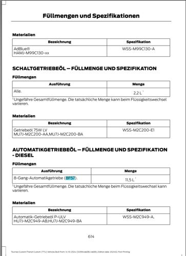

@Vinkrath : Lt. Betriebsanleitung ist hier das 8F57 im Einsatz. Das wird sicherlich laufend weiterentwickelt gerade im Bezug auf Steuerung etc., aber geben tut es das im Grunde schon länger.
https://en.wikipedia.org/wiki/Ford_8F_transmission#cite_note-1
Anscheinend "lernt" das Getriebe sich an die Fahrweise des Fahrers anzupassen, also besteht zumindest die theoretische Hoffnung dass sich das Schaltverhalten ändert, im besten Fall verbessert 😉

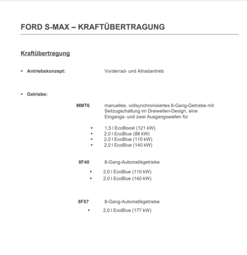

Ich hab jetzt noch mal nachgeschaut: im S-Max kam hauptsächlich das 8F40 zum Einsatz, nur in der stärksten Variante das 8F57. (40 Steht für 400 Nm, 57 für 570 Nm max. Drehmoment)
Inwieweit die sich sonst unterscheiden weiß ich nicht.

Nein das nicht, das 8F57 unterscheidet sich schon mechanisch auch vom 8F40, das hauptsächlich im S-Max im Einsatz war. Sieht man auch an den unterschiedlichen Getriebeübersetzungen.
Es sei den du bist die 177 kW Version vom S-Max gefahren, hier ist schon auch das 8F57 verbaut, weil das eben mehr Drehmoment aushält.
Inwieweit sonstige Problematiken des 8F40 auf das 8F57 übertragbar sind, kann ich nicht sagen, da bin ich zu wenig Getriebespezialist.
Aber: auch das 8F57 ist keine Neuentwicklung, das gibt es schon seit 2018 (was ja grundsätzlich nicht schlecht sein muss, so ist es grundsätzlich hoffentlich schon ausgereifter).
