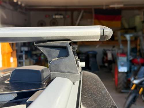

Ich habe die Füße von Thule erhalten und einmal probehalber montiert.
Anbei ein paar Foto´s inklusive der Aufbauhöhe. Abgelesen sind es 9,5cm zusätzliche Höhe des Fahrzeugs.
Montiert ist hier die Thule Wingbar Evo 150cm + dem Fußset 6032 + dem Fußsatz Evo Flush Rail.
Wenn ich es richtig sehe, ist die Antenne höher als die Dachreling. Könntest Du die zusätzliche Höhe bitte ab Oberkante Antenne messen? Danke
@hendrykl schrieb am 20. März 2025 um 09:31:51 Uhr:
Nein ist nicht der Fall, die Antenne ist ca. 5 mm niedriger als die Oberkante der Dachreling. Der Winkel der Kamera verfälscht das.

Kannst du evtl. etwas zur Traglast sagen, wieviel darfst du denn auf den Träger packen?
@GooGell ist das ein Lanz im Hintergrund 🙂
--> Ich habe die Thule EvoBar auch hier rumliegen, vom Cupra. Eigentlich muss ich doch nur den unteren Teil der Füße ändern? oder sehe ich das falsch?
@T3-Steff Die Wingbar Evo würde pro Stange 50kg vertragen. Das Fußset Evo verträgt pro Fuß 25kg. Aber das Befestigungsset 6032 gibt maximal 60kg pro Set (bestehend aus zwei Wingbars und vier Füßen) an. Wenn man das Gewicht addiert, landet man bei ca. 75kg die auf das ganze oben drauf dürfen. Erst mit drei Stangen darf noch mehr drauf.

@golfgtitdi nein ein Eicher Tiger. wenn deine Wingbar 150cm lang ist, dann benötigst du nur das Fußset 6032 für rund 50€
