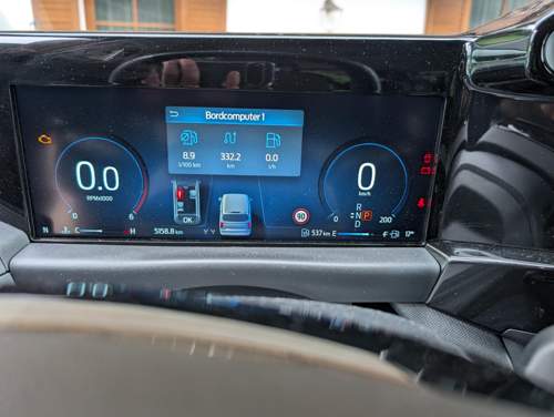

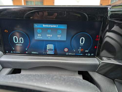

Zur Info: so mitlerweile 3200km hinter und im 50/50 (Kurzstrecke / Langstrecke) und einen Verbrauch von 9,1L/100km
- Mit Winterreifen (17"😉
- Kurzsrecke ist für mich eine Strecke < 40km
- Gestern mal so kurzzeitig 180 gefahren auf der A8, geht aber angenehm ist was anderes. So bis 155km/h ist es vom handling und Geräusch ok finde ich (und eigentlich für den Bus auch ausreichend). Das ganze ist bei Seitenwind schon recht "anfällig" 😉
