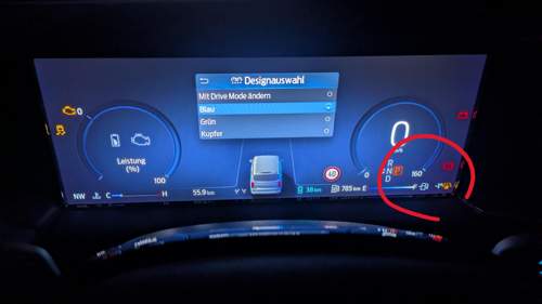

Offenbar gibt es jetzt einen Fahrzeugrückruf Service
25C11 - PCM SOFTWARE UPDATE TO SUPPORT VMAX
Weiß dazu jemand mehr? Wird danach die reale Geschwindigkeit >160 angezeigt oder gibt es dann nicht mehr als 160?

@jens13 schrieb am 15. Mai 2025 um 09:10:39 Uhr:
PCM = Power Control Module. Also das Steuergerät vom Powertrain (Antrieb) würde ich vermuten, das könnte durchaus eine Limitierung bedeuten bei 160 km/h (das wäre ja katastrophal). Wenn es nur um die Anzeige gehen würde, müsste das in die Richtung HU (Head Unit) oder BC (Body Control) gehen.
Oder das PCM hat die Leistung und Geschwindigkeit ab 160 nicht weitergegeben, das wäre natürlich die schönere Option.
@Dosenbrot schrieb am 15. Mai 2025 um 09:22:18 Uhr:
Dagegen spricht leider, dass am Ende des Balkens "160" beim Phev steht, also eher ein Software Problem des Displays. Im Vergleich ein Bild von einem Diesel Display, hier steht 200.
PHEV Display
Diesel Display
In den Zulassungspapieren ist als Höchstgeschwindigkeit auch 160km/h eingetragen. Sollte das Update mit sich bringen, dass das Fahrzeug auch anzeigt, dass es schneller fährt, wäre sicherlich auch eine Korrektur der Papiere notwendig. Diese Kosten müsste nach meinem Verständnis dann auch Ford tragen.
Das führt mich (leider) auch zu der Vermutung, dass das Fahrzeug durch das Update auf die 160km/h gedrosselt wird.
Entscheidend ist doch - was ist bei euren PHEV in der Zulassung als Höchstgeschwindigkeit eingetragen? Wenn da 195 oder so steht wird es keine Regulierung auf 160 geben. Umgekehrt wenn er 195 läuft und nur mit 160 zugelassen ist muss es eine geben.
Das Update ist mit Sicherheit für die fehlerhafte Anzeige der gefahrenen Geschwindigkeit, also fehlernde Tacho Voreilung zB. oder wie oben erwähnt eine Energiesteuerung zwischen Benzin- und Elektromotor oä.
Das Update gibt es seit gestern, also sollte frühestens heute jemand in den Genuss des Einspielens kommen und wird danach bestimmt berichten.
In den Papieren stehen auch nur die 118PS vom Verbrennermotor obwohl die Systemleistung höher ist. Wird ja auch nicht beschränkt.
Ich gehe mal davon aus dass hier unterschiedliche Probleme in einen Rutsch behoben werden sollen.
Für Fahrzeuge mit dem "alten" Tacho so wie meinem gibt es keine Notwendigkeit, den Tacho anzupassen da die Abweichung (GPS-gemessen) in den gesetzlichen Toleranzen liegen und die Topspeed bis 195 Km/h brav angezeigt wird. Also eigentlich wäre hier kein Rückruf erforderlich. Dennoch steht bei mir seit heute selbiger im Web.
Anders sieht es bei den Fahrzeugen mit neuerem Tacho aus. Diese haben ja leider das Problem dass der Wagen zwar brav schneller fährt als 160 Km/h aber der Tacho dies leider nicht anzeigt.
Es ist nunmehr davon auszugehen dass "alte" wie neuere TC MK2 PHEV künstlich eingedrosselt werden und bei den neueren zusätzlich der Tacho so angepasst wird, dass eine höhere Geschwindigkeit als 160 Km/h angezeigt wird. Selbiger Schritt wäre dann aber für den Anus da der Wagen danach vermutlich nicht mehr schneller als 165 Km/h Tacho fahren wird.
