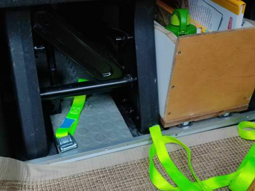

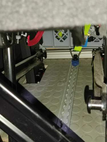

Somit habe ich auch ein neues Projekt für den Herbst, im Kofferraum habe ich ja schon eine Siebdruckplatte + Gummibelag mit eingefrästen Airlineschienen jedoch nur oben drauf.

Hallo, da wir gerade unterwegs sind leider nur zwei Bilder von vor nach hinten. Letztendlich ist es eine 16mm Siebdruckplatte in die von der Unterseite zwei Airlineschienen (Flachprofil) eingefasst sind und oben noch Gummiboden verklebt. Befestigung ist eigentlich nicht notwendig, da a) schwer und b) durch die Sitze die Platte eh nicht hochkommt.
Aber Achtung! ich würde es so nicht wieder bauen,
da erstens zu viel Gewicht und es noch gute 2-3cm aufbaut. Deshalb hoffe ich eher auf Bilder wie der Fussboden komplett rausgeht. Da er sich bei mir vorn im Bereich des Wohnraums eindrückt. Es gibt einen Hersteller oder die Böden auch komplett anbietet. Da kann sicher mit Absprache etwas für den tourneo custom gemacht werden, der Preis ist aus meiner Sicht fast günstiger als wenn man es selbst macht Siebdruckplatte, Gummiboden, Kleber und Schienen sind schließlich nicht günstig.
Plus Zeit und einfräsen.

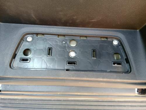

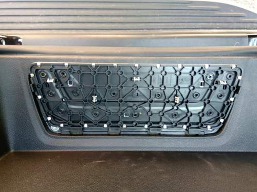

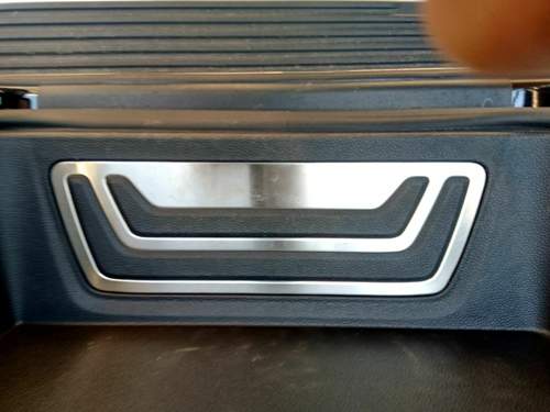

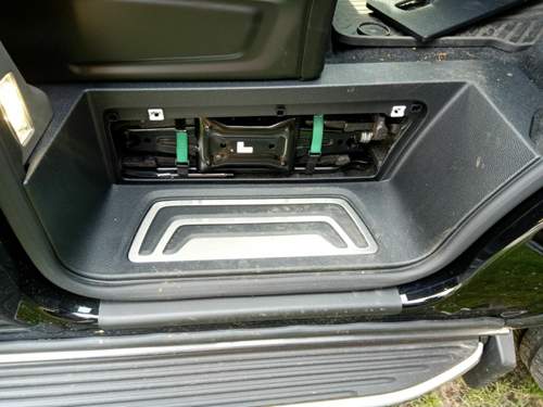

- Heckleiste/Leiste an Schiebetüren. Wie bekomme ich diese weg? Ich finde beim 2020 FTC keine Abdeckungen für Schrauben...
- kann ich Teppich und Platte rausbekommen ohne die Seitenverkleidungen zu demontieren?
VG Roman
Wenn du keine Schrauben findest gibt es auch keine, die Leisten sind dann nur gesteckt (geclipt), einfach mal vorsichtig wegziehen bzw. hebeln.
Vorsichtig hab ich schon probiert ...
Fest ziehen oder hebeln trau ich mich nicht recht, wenn ich nicht sicher weiß, dass nicht doch irgendwo noch ne Schraubverbindung ist.
