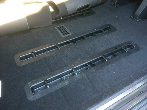

wir haben einen TC Titanium BJ 2018 und möchten gerne den Teppichboden im hinteren Teil des Fahrzeugs gegen etwas pflegeleichteres austauschen, wie zB. Vinyl.
Da wir einen Hund haben, bringt der Teppich nicht wirklich viel Freude :-) Hat jemand von euch hierzu schon Erfahrungen? Wie schwierig ist der Ausbau des alten Bodens und der damit eventuell verbundene Ausbau von Seitenvekleidung? Ich bin handwerklich nicht ungeschickt und würde das gerne selbst vornehmen und würde mich über Tipps oder Erfahrungsberichte eurerseits freuen :-)

Momentaner Teppich
Momentaner Teppich
Momentaner Teppich

Zum Ausbau des Bodens müssen die Sitzschienen raus. Beim Titanium mit Einzelsitzen sind das insgesamt 12 Schienen mit je (ich glaube) 4 Schrauben. Werkzeugangriff müsse ein Torx TX55 sein.
Die Lüftungsgitter kannst du einfach raushebeln. Sind geclipst und geklebt.
An den Einstiegen und an der Ladekante muss die überlappende Verkleidung ab. Hab ich selbst noch nicht gemacht aber mein Händler meinte das ist schon etwas Arbeit.

Ich habe jetzt einmal den alten Teppich rausgerissen und PVC auf der alten Bodenplatte verklebt und das Ergebnis seht ihr unten auf den Bildern. Finde es ist wirklich toll geworden. Die Seitenleisten sind geschraubt, um an die Schrauben zu kommen muss man die kleine Chromleiste rausheben, die ist geclipst und genau so gestaltet sich das am
Kofferraum. Zierleiste weg und dann Schrauben lösen. Die Sitzschienen ausbauen, Lüftungsgitter sind geclipst, kann man raushebeln und dann kann man den Teppich abziehen, allerdings ist der so fest verklebt, dass ich mit Heizpistole und Spachtel nachhelfen musste. PVC angepasst und reingeklebt und die Sitzschienen und Lüftungsgitter freigeschnitten und wieder eingebaut. Bei Fragen gehe ich gerne näher ins Detail, habe auch alles fotografiert und kann die Bilder online stellen. Hier aber erstmal das Ergebnis :-)

Danke :-) ja wir haben den PVC Boden an der Stelle beim verlegen ca. 1-2 cm überstehen lassen und dann mit einer Holzspachtel und Geodreieck (ja manchmal sind die einfachen Dinge die besten Werkzeuge xD) vorsichtig unter die Stufe gedrückt. Ist ne Fummelarbeit und auch an den Seiten etwas nervig unter die Plastikverkleidung zu schieben, aber mit Geduld gut machbar.
