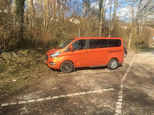

Hi Benjamin. Klar gern. Ich weiß wie ich damals aus dem wundern nicht mehr raus gekommen bin.
Hier mal ein Foto. Man gewöhnt sich irgendwie irgendwann. Zumindest ein bißchen....
Ich bin ja immer noch auf der Suche nach Radkappen für 17er. Aber bis jetzt - Fehlanzeige.

@Audiophile
Danke für das Bild.
Sieht wirklich interessant aus und das bei einer Kontrolle zu erklären wird bestimmt spannend.
Dann werde ich Mal überlegen, wie ich es mache.
