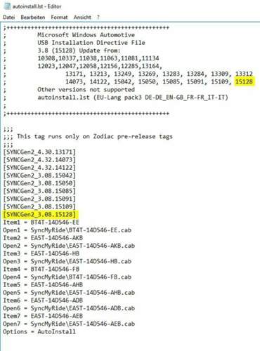

Das Update verlief so:
Als erstes die Anzeige das nicht genug Speicherplatz vorhanden ist.
Dann nochmal das Update initiiert.
Das lief bis 13% durch, dann gabs eine Fehlermeldung "Dateien sind korrupt (o.ä.)"
Stick rausgezogen, dann gabs einen Neustart.
Zweiten Stick rein und es lief bis zur Erfolgsmeldung durch.
Zwischenzeit gab es zwei Neustarts, das hat einige Munten gedauert, bis die Oberfläche wieder zu sehen war. Beim eigentlichen Update glaubt man manchmal der Prozess hätte sich aufgehangen, weil sich augenscheinlich nichts tut. Das trügt aber. Insgesamt hat das Update ca. 30min gedauert.
@focus2101 schrieb am 15. Juli 2016 um 20:04:57 Uhr:
Habe gerade das update 3.08 rev.4 erfolgreich durch geführt. Die Tipps mit dem 2 USB Stick waren dabei sehr hilfreich.
Ich bring das leider nicht hin.
Könntest du bitte deine dateien, welche auf den stick 1 müssen, hochladen.
Danke.
Schau mal auf Seite 23 zurück, da hat Bostil ein Bild oder siehe Anhang von der autoinstall.Ist für den ersten USB Stick, so habe ich es auch gemacht.
Oder Du lädst dir die Datei herunter von setti1337 eines drunter.

Link aus dem ersten Beitrag (aus Rev2 Rev4 machen) und dann das Archiv entpackt auf den Stick?
Das mit dem ersten Stick (modifizierte autoinstall2.lst) und dem zweiten Stick (unberührt) habe ich verstanden.
Ist das so okay?
