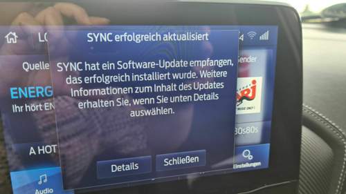

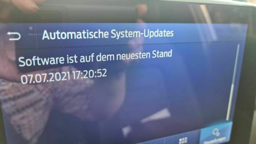

Also funktioniert doch das automatische Update über Wlan?
Anscheinend schon. Bin heute morgen losgefahren und bis zu meinem P+R Parkplatz, ca. 20 Minuten Fahrzeit, erschien der Hinweis von Bild 1 im Display. Auto abgestellt. Zündung natürlich aus. Nach der Arbeit Motor gestartet, nachgeschaut und Bild 2 entdeckt.
@Shando3870 schrieb am 7. Juli 2021 um 23:00:23 Uhr:
OK... Bisher wurde nur berichtet, dass es ein Abgleich (mit Ford) der Version ist!
Zumindest hat sich die Radiooberfläche geändert.

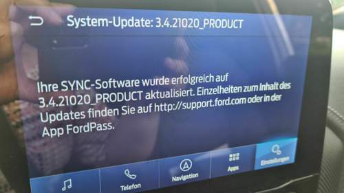

Was ist eigentlich die aktuelle legale Version von dem Softwareupdate (Systemupdate)?
Die aktuelle, über denn Ford-Server bereitgestellte Version für meinen Puma, ist momentan Build 21020 und bei den Karten die F10.
Moin,
ich hatte ja bei unseren beiden Ecosport Probleme mit dem Kartenupdate. Es gab diverse Fehlermeldungen. Ford hat sich sehr kurzfristig per Telefon gemeldet und mitgeteilt, dass ein neues geändertes Update vorhanden ist. Dieses ließ sich wie gewohnt bei beiden Ecosport aufspielen. Also wer auch Probleme hatte kann jetzt loslegen. Ich habe Sync-Software: 3.4 21020 seit Wochen und nun endlich die F10 Karten nach jeweils knapp 3 Stunden Fahrt.
