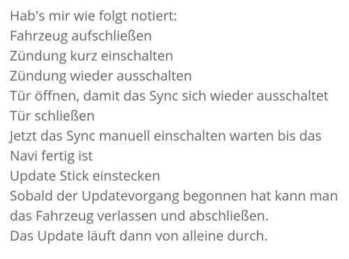

Moin,
das Software-Update habe ich innerhalb von jeweils knapp 45 Minuten bei unseren beiden Ecosport aufgespielt. Nach hochladen der Log-Datei stand sofort die Navisoftware zur Verfügung. Da das aufspielen der Navisoftware bei den letzten Malen gute drei Stunden Fahrt bedeutet hat, hier meine Frage.
Kann man das Update unterbrechen? Ich zum Beispiel habe heute ne Fahrt von 1 1/2 Stunden hin, dann würde der Eco ca. 2 Stunden stehen und dann 1 1/2 Stunden zurück. Würde das Update dann nach der zweistündigen Pause einfach weiterlaufen?

Leider nicht, es muss am Stück durch laufen. Sonst fängt es von vorne an. Hab das auch schon probiert.

Das geht auch ohne Fahren. Selbst probiert und für gut befunden. 😉

Nein, so nicht. Also bei mir und vielen anderen hat damit alles funktioniert. Probier mal und berichte...

Würde das so evtl. auch mit einem SYNC-Update funktionieren?
Ich habe es beim Sync- und Kartenupdate so gemacht...

Moin,
danke für den Tipp. Leider bin ich über die genannten Schritte nicht weit hinaus gekommen. Erst kam die Fehlermeldung LIC_ERR01. Die Software gestern dann nochmals heruntergeladen und neu auf dem Stick entpackt. Der Fehler bleibt und das bei beiden Ecosport und mit verschiedenen Sticks. Heute dann nochmal auf die Ford-Seite und plötzlich ist ein anderes Maps-Update da. Das ist nur noch 8,6 statt 21,3 GB groß. Also wieder runterladen und auf dem Stick entpacken. Dieses Mal gab es den Fehler MEM_ERR01. Test mit mehreren Sticks und beiden Eco's brachten immer diesen Fehler. Ich bezweifle, das ich drei kaputte Sticks habe, die ansonsten mit sämtlichen Dateien problemlos zurecht kommen. Ich habe jetzt Ford angeschrieben und warte auf eine klärende Antwort. Es kann sich also nur um Wochen handeln.😁

Habe beide Updates (SYNC und Karten) nach dieser Anleitung aufspielen können, ohne sinnlos in der Gegend rum zu fahren!
DANKE für diesen genialen Tipp. Man fragt sich nur, weshalb Ford dies nicht so kommuniziert. Angst vor Batterieschwäche?
