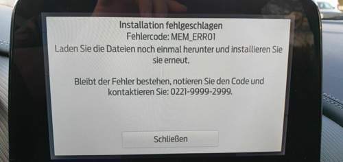

Wenn ich versuche das angebotene Update für die Karten einzuspielen bekomme ich die folgende Meldung
Weiß jemand was ich machen kann bevor ich mich in die warteschleife hänge?
Verwendet habe ich einen 64gb Stick der mit exfat formatiert ist.
Neu runterladenn und versucht aufzuspielen hab ich auch schon mehrfach.
Danke für eure Tipps
Diese Fehlermeldung hatte ich auch schon, habe einen anderen Stick 32gb verwendet und dann lief es. Runtergeladen habe ich nichts neu, sondern nur auf den anderen Stick kopiert.
Danke, werde ich probieren muss mir aber noch einen passenden Stick besorgen, hoffe MM hat auf oben Termin.
Kann ich empfehlen: Intenso Slim Line 32 GB USB-Stick USB 3.0 schwarz
Nur mal so zur Info der Fehler liegt bei Ford ist ein aktuelles Problem, an einer Lösung wird bereits gearbeitet und die soll Mitte Mai zur Verfügung stehen.

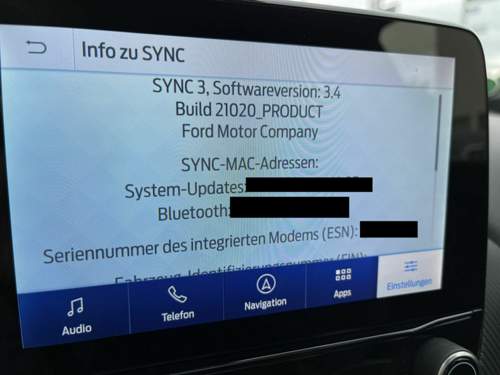

Für unsere beiden KFZ wird ein neues SYNC Update angeboten. Inkl. Karten.
Alt:
Sync 3.4 - 20351
Karten F9
Neu:
Sync 3.4 - 21020
Karten F10
Lief auf beiden Autos sauber durch. Focus 2019 und Puma 2020.
Update Sync 3.4 21020
Habe gestern die 21020 und heute die F10 die aufgespielt. Ebenfalls keine Probleme.
