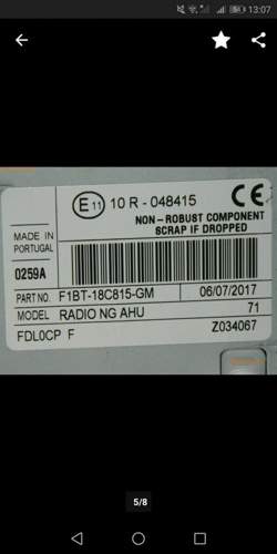

Kann mir jemand sagen ob das Radio auch dab+ hat
Themenstarteram 7. Februar 2020 um 13:03
Welchen GPS Antennenstecker hat das Radio, werksseitig ist kein GPS vorhanden und ich muss eine Antenne nachrüsten
am 7. Februar 2020 um 17:55

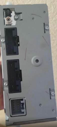

Das Radio hat kein GPS. Nur 2 Antennenbuchsen, schwarz und weis. Das GPS kommt ans Navi Display, ebenfalls wird am Display für TMC das Antennensignal durchgeschleift. Zu deiner Frage ob abgebildetes Radio DAB kann: da es ein Faceliftradio ist steht es so eindeutig nicht mehr drauf.

Nochmal zum besseren Verständnis mit Bildern. Das Radio -auch Grundgerät AHU genannt- hat kein GPS. Siehe Bild.
Die Dachantennene -notwendig für DAB- hat auch GPS integriert. Liegt nun an dir ob du von dort durch Auto GPS Kabel ziehst -wenn nicht schon original vorhanden- oder so wie ich einen GPS Empfänger unter Mittelkonsole klebst. Zum Display: das ist das Navi. Hier kommt GPS ran, ebenso die Durchschleifung FM Antenne für TMC. Vorsicht, dieses Kabel (ca. 15 cm lang) liegt nicht. Baust du ein Faceliftradio-so wie ich- ein sind die Anschlüsse seitenverkehrt. Bedeutet du brauchst ein längeres Antennenkabel vom Display zum Radio. Die zweite Antenne die du hinten in der Scheibe hast kommt ebenfalls wieder ans Radio. Es hat 2 Einspeisungen für besseren Empfang. Und dann kann es noch sein das die Sprachausgabe vom Navi zum Radio nicht funktioniert weil 2 Drähte -Pin 6 und 12 Navidisplay- zum Radio fehlen, diese müssen also auch nachgepinnt werden.
Du siehst, alles nicht so einfach aber lösbar.

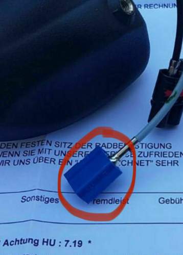

OK wenn ich das Sony Sound und Connect habe welche Kabel benötige ich dann noch, welchen Stecker hat die GPS Antenne und wo bekomme ich die durchschleifung her ?
am 9. Februar 2020 um 15:48
GPS ist rot eingekreist. Antenne durchschleifen von Display ich glaub pink zu Radio schwarz Antenne. Woher? Amazon oder eBay.

Welcher Stecker ist es? fakra ?
am 9. Februar 2020 um 15:51
Ja, alles Fakra. Wenn du das Facelift Radio einbaust: ich habe aus 2 Kabel eins gemacht, hatte nur 20 und 15cm, beide zu kurz.

Müsste ein VfL sein
Mache nachher Mal Bilder vom Radio und dem Display
